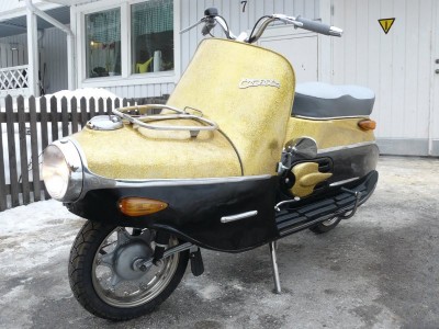

Kan rapportera att jag inte lyckats besiktiga än, men att det löst sig med styrlagret.
Jag fick styrlager både från Norge och Tyskland, men inget av dem passade. Ytterdiametern på lagerbanorna var rätt, men innerdiametern är tydligen större på Boheme än andra Jawor. Så jag fick inte ihop det i tid och fick avboka registreringsbesiktningstiden.
Sedan fick jag dock tag på en mekanisk verkstad som kunde slipa upp hålen i lagerbanorna (inte så lätt eftersom det är härdat stål) och nu passar lagren och jag har monterat dem. Ska boka en ny tid för registreringsbesiktning, men det är ganska lång väntetid.
Bifogar en bild på hur Bohemen såg ut i vintras då jag tog ut den och tog en första provtur. Inte helt original, men den är som jag vill ha den.
