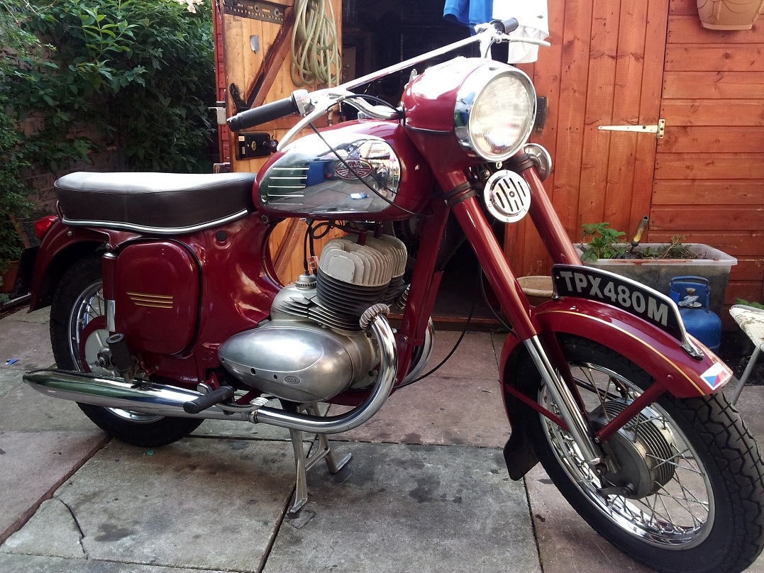

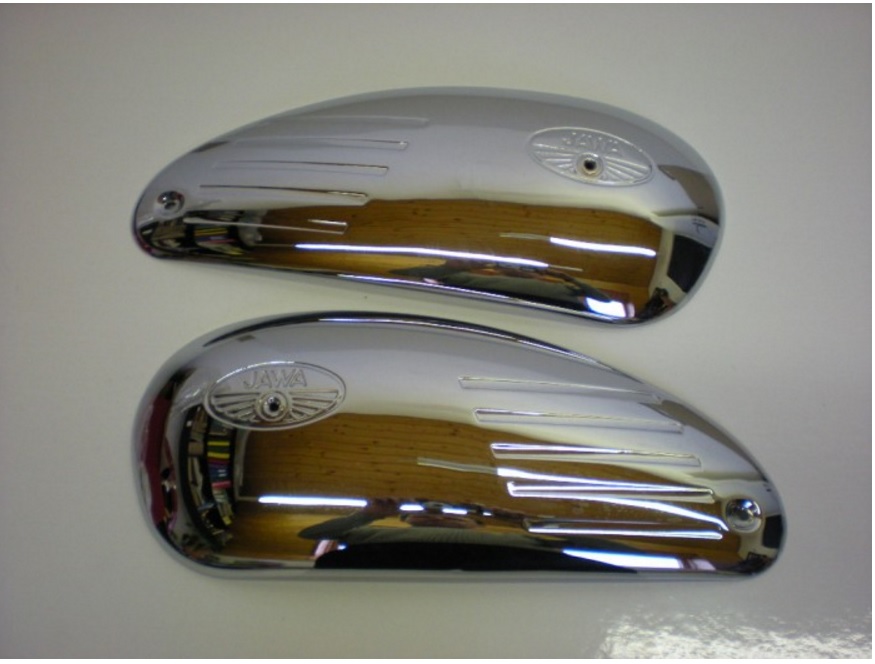

JAWA 360 fanns både med "vanlig" tank, förmodligen samma som satt på föregångaren JAWA 354, som var helkromad och sedan lackad, samt kunde den fås med en tank som hade lösa kromade sidplåtar.
Jag tror det kom med tiden, riktigt när är jag osäker på. Vilken typ av tank har du? Jag tror inte det går att skruva på lösa kromade sidor på en tank som inte var menad för detta. De har då en annan pressning och dessutom skruvhål för att fästa tanksidorna.
Har du lösa tanksidor eller hel tank, leta upp en kromningsfirma som vill göra det åt dig. Kromning är en mycket dyr process, och dessvärre inget man kan göra själv. Googla på ytbehandling och kromning. Jag vet inte vart du bor, det finns inte så många firmor som gör detta i Sverige.
