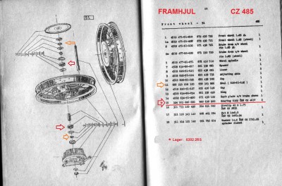

Beställde dem 6302-2rs. 6304 står det i reservdelsboken du länkade anders, så jag gissar att 6302 är passande men till annan hoj egentligen?

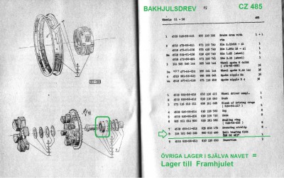

Nej, du sa att det var framhjulet som hade dåliga lager, de skall ha 6302, som det står på sidan 53-54 i resedvdelsboken jag skickade och som jag klippte ut i mitt tidigare svar. På sidan 51-52 visas bakhjulets DREV, som skall ha 6304.
Båda naven, fram och bak, har samma kullager enligt listan på sidan 53-54
Aaah nu ser jag att det fattas sidor i den kopia jag skickade dig. Bakhjulet på sidorna 55-56 finns ju inte med..
Ajdå. Jag får ordna en ny komplett kopia, men hinner inte idag.
Här är i alla fall en bild av framhjul, bakhjul och bakdrevet.

Ja, jag läste ju på fel bild! Framhjulet är det som är aktuellt
Men rätt lager blev beställda iallafall, det är huvudsaken!
