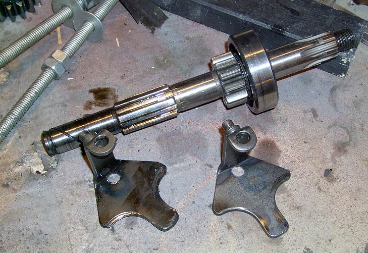

När du nu har motorn öppen, skulle jag rekommendera att du ändå byter alla lager och packboxar, för att ställa klockan tillbaka över hela linjen. Ta en speciellt noga titt på växelförargafflarna, de som flyttar kugghjulen. Är de det minsta slitna byt dem!
Kolla "knopparna" på kugghjulen, de som griper in i andra hjul, är de skadade eller mycket rundade - byt.
Var noga med att justera in axialspelet i växellådan innan du slutgiltigt skruvar ihop blocket. Det kan ta en bra stund, använd nya shimsbrickor.
