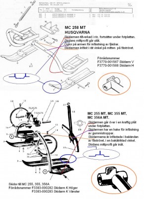

Re: Hjälp med skidor!
Nu har jag testat mina skidor, de passar perfekt. De sticks bakom avgaskröken och kan röras både uppåt och nedåt.
Däremot, en polare som har haft samma problem som du, hade med sig sina skidor. Vi testade dem - de passade inte alls.
Vid närmare studium visade det sig att de skilde vid infattningen mot ramen.
Mina "äkta" JAWA-skidor har armen infäst i bakändan av fäströret, och i en bakåtriktad vinkel.
De som inte passade hade armen infäst i rät vinkel på fäströret och dessutom var det fastsvetsat på mitten.
När jag kollar i reservdelslistan till MC 258, Husqvarnan, ser man direkt att de skidor som inte passade är till en Husqvarna. De är tillverkade i något klenare rör; på bilderna nedan ser man att vid armens infästning mot fäströret, finns ett förstärkningsstag på "brytskyddet" som saknas på Jawa-skidorna.
De har även helt andra F-nummer, Förrådsnummer, än de som tillverkades till JAWA-maskinerna, MC 255, 355 och 356A. Jag vet inte vad du menar med att "de har samma m-nummer". Jawa-skidorna och de till Husqvarna är i alla händelser olika.
Dock skall det enligt uppgift vara samma skidor till MC 256, den tidigare Husqvarnan, utan automatlåda, som till JAWA-cyklarna.Se bilder nedan.
Du får fortsätta leta efter rätt typ av skidor.

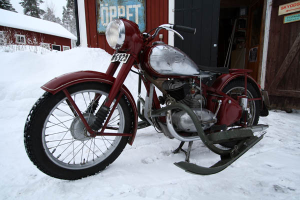

Jag stjäl tråden lite. Vill egentligen bara meddela att jag försöker bygga fästen på min Perak för de övre Husqvarna-skidorna med fjädrar. Jag har med framgång kört med skidorna på min Apollo 118cc, men vill prova på Jawan också. Det kommer sannolikt få ännu fler att tro att min Jawa är en gammal armécykel.
Hoppas jag kan inspirera någon att förlänga mc-säsongen.
/Albin

Med nymonterade arméskidor på min Perak vann jag vinterrallyt Snösvägen i lördags. Enda nackdelen var vägsaltet mot det orenoverade originalskicket. Krökarna fick bara efter någon dag ett lager ytrost på det glesa kromet, tyvärr.
