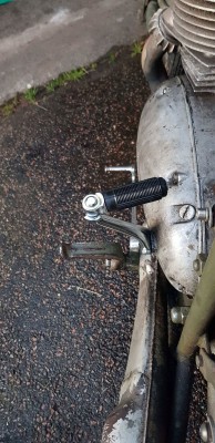

Kickstarten på min Monark-Jawa gick sönder idag (se bild 1).
Vilken kickstart kan jag beställa som ersättning?

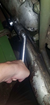

Funkar det med den vanliga till Jawa Perak 350 (Som har samma motor... tror den heter modell 559) eller behöver jag beställa något annat? Har för mig att det är andra avgasrör på Monarken och jag tycker det ser ut som att en rak kick som peraken har, skulle slå i avgasröret innan den går hela vägen ner (se bild 2).

Till att börja med, så är kicken som sitter på nu, inte den som satt på som original. Den som nyss gick sönder är till den senare MC 257A. Den passar egentligen dåligt på en Monark 962, den slår i ljuddämparen. Det är orsaken till att 95 % av alla Monark 962 har förstörda vänster-ljuddämpare, inknackade med hammare, för att
denna kicken skall gå fri.
Original-kicken ser mer ut som den till Perak, men den är längre och lite mer utböjd. Det kan gå att skaffa en Perak-kick, men du kan få värma den och anpassa böjen.
(Perak 350 är gör övrigt typ 18. 559 är en 250cc från tidigt 60-tal..)
www.etovar.cz har välgjorda kopior på original-kicken.

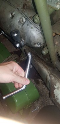

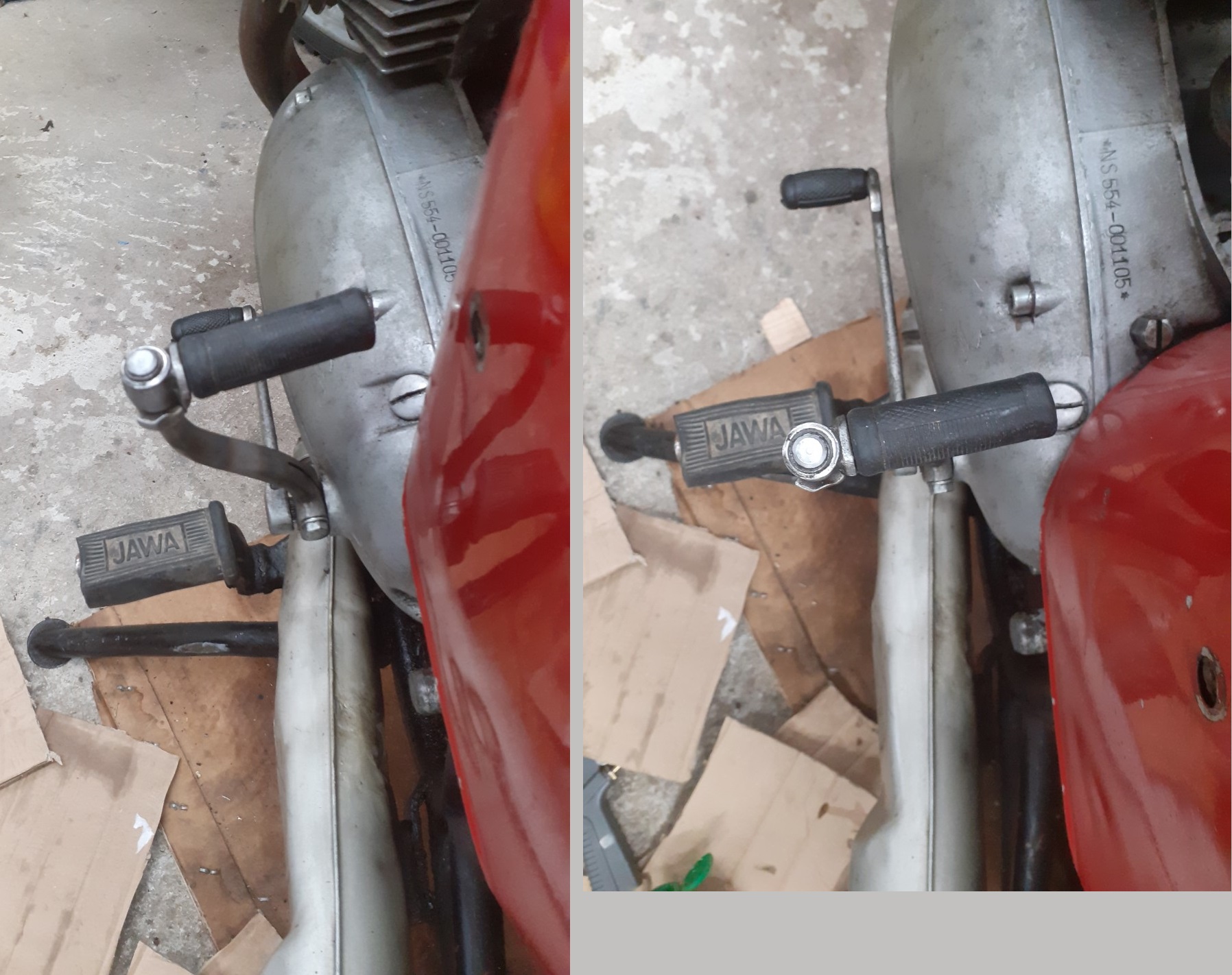

Kicken trillade in på posten idag och passar utmärkt till motorn.
Känns avsevärt kortare än den förra och den slår inte i avgasröret.
Så som jag monterade den på första försöket blev den dock i vägen för benet när man ska köra efter som den sticker ut så mycket (se bilder). Jag hann inte experimentera mer för att inte störa grannarna men det känns som att den skulle få en väldigt kort aktionsradie om jag vinklade bak den. Brukar den vara monterad så den är bakom benet när man kör?
Annars kan jag kanske vinkla fram den så den är framför benet när jag kör. Jag tänker främst köra cykeln på vintern, så att den är lätt att starta även om det är halt är viktigast för mig och fötterna ska ju vara på skidorna, inte fotpinnarna.

Jag tror det är en vanesak, jag har min rakt upp, det funkar inte på nåt annat sätt.
Jag har ändå bara tåspetsarna och lite till på fotpinnen.
Prova med att montera kicken en spline framåt eller bakåt, och kör lite med den i de olika positionerna. Det räcker inte md att sitta på den och låtsas. Kör ett par mil med den som den är nu, innan du ändrar.

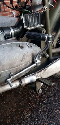

Såhär ser det ut på min. Rakt upp..
Ut å kööör!!
