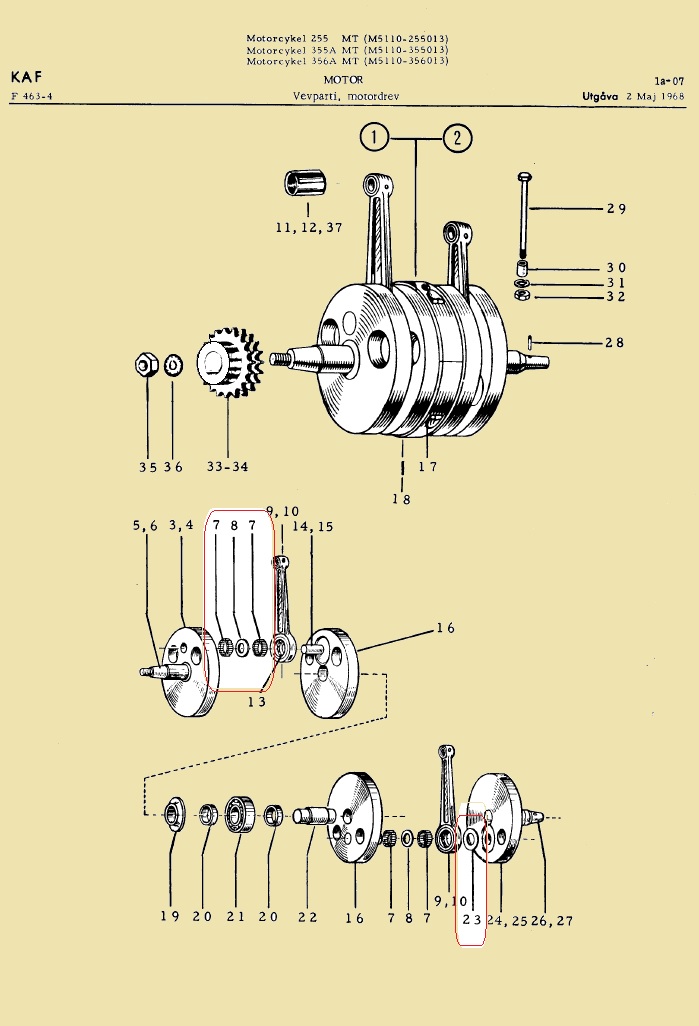

Letar efter bla Jawa 151-12-025 mellanbricka och Jawa 557-12-117 sidobricka.
Även lagerrullar till vevstake.
Finns dessa delar att få tag i eller finns det ersättningsdelar från nyare motorer man kan använda?

Hej Fredrik, jag ser att det faktiskt fattas ett par sidor i den digitala kopian av Reservdelskatalogen..
Hur som helst, delarna du söker finns med största säkerhet hos Rudolf Saxegaard i Norge. Det är enklare om du uppger F-nummer, alltså Förrådsbeteckning, då hela reservdelsboken för försvarets motorcyklar är upplagd efter dem.
Ursprungsbeteckningen kan vara till hjälp om man måste leta på annat håll, då det ger uppgifter om vart delen introducerades, i vilken den motor den fanns först.
Delar som har ursprungsbeteckning som börjar på 151- är arv från JAWA Perak 350cc.
Lagerrullar kan man även köpa från t.ex. www.jacking.se, det är standardvaror, liksom alla andra lager i en JAWA-motor. Det betalar sig att köpa lager av god och välkänd tillverkare, SKF, FAG, KUMO eller andra.

Har insett att jag behöver fler delar. Har en nästan komplett motor men saknas endel småsaker.
Lyckades hitta samtliga brickor nu iallafall. Ska leta vidare efter mellantappen, som också saknas,där lagret sitter.
Vore kul om man kan få ihop veven till att börja med.

Rudolf är nog fortfarande din bästa källa för delar till veven.
