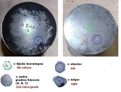

Tog bort kolvarna idag. Och om jag förstått det rätt så har jag originalkolvar ej överdimension alltså, skriver informationen här nedan!
Märkning på höger kolv: MH (står i en ring) och ett A strax nedanför, står även P, som jag förstår står för höger kolv, och även pilen som visar vilket håll man monterar den.
Märkning på vänster kolv är identisk förutom ett L då!

Re: Kolvringar till militär jawa 356A 1962
OK,
MH är tillverkaren. Står det inga siffror - 1,2,3,4, - på kolven är det en kolv av standardstorlek. Det kan stämma att den inte har gått så långt, även om 180 mil verkar otroligt lite. Den är ju i så fall knappt mer än inkörd.. Grattis!
Kontakta Cay Bernhardsson, se "OM KLUBBEN", för kolvar och ringar, mm. Jag har inte priserna i huvudet, men de är inte några rip-off. Kanske en medlemsavgift också? Då är Cay också rätt man..
Glöm inte cylinderfotpackning, topplockpackningar och avgaspackningar.
Fortsätt med magnet och dammsugare till du inte får fram mer. Kolla även avgasrör och ljuddämpare, så du kan få en uppfattning om det finns mer kvar...Undvik att snurra runt motorn i onödan, men du får nor vrida runt den lite för att kanske locka fram sånt som sitter iunder och på sidorna. En stark magnet på veven kanske är en ide´?
Var försiktig så att du inte tappar ner något nytt, sätt en ren trasa i hålen när du inte arbetar med motorn, det är lite som hjärtkirurgi med öppen bröstkorg..
Om det så småningom börjar krasa, vet du i alla fall vad det kommer ifrån. Så länge inte vevstakens lager blir skadat, är det billigt och "relativt enkelt" att byta vevlagren i ändarna på vevaxeln. Det är vanliga SKF standardlager i hela motorn, som kan köpas över disk. Men det innebär förstås att man delar på motorn. Men laga inget som inte är trasigt, vänta tills det rasar. Det kan dröja länge eller inte inträffa alls, om du är noggran med saneringen.
