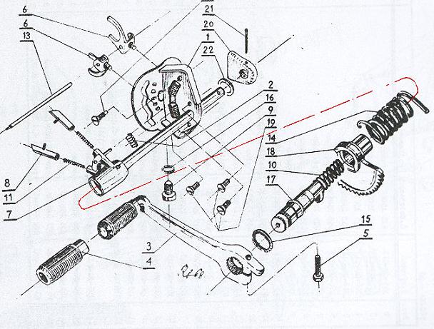

Enl.reg.bevis ska det vara en -71:a.Färg gul.Separat oljetank.Den är enbart i delar,så hur den ser ut vet jag inte.Vad jag vet är att den har skurit på vevstakens storända, lagring saknas, axel hårt sliten.Nu en fråga: Hur starta denna manick,då det inte finns någon utgående axel att montera en "kick"? //Mats
Re: CZ 476 i delar
OK,
som på alla andra JAWA och CZ, nästan, förutom de allra tidigaste och på de flesta tävlingsmodellerna, fungerar växelspaken även som kick.
I horisontalt läge är den växelpedal; Trycker du pedalen innåt samtidigt som du drar den uppåt/bakåt märker du att axel åker in och så stannar den i upprätt läge - nu fungerar den som kick!
Ett populärt trick - låt kompisarna gissa hur man startar den.
Allt detta förklaras i dina handböcker.
Som du ser i dina lådor med delar och på bilden från reservdelsboken här, är kick-/ växelaxeln delad i två och kan skjutas in ett hack. En fjäder, 10. , ser till att den skjuter ut igen efter att man kickat. Du kommer på tricket när du väl kommer så långt i renoveringen.
Vevaxeln verkar vara det som blir svårt och dyrt att fixa. Det är ju ett proffsjobb. Hör med http://www.stigsmotormekaniska.se/ om du inte hittar någon i din närhet. Stig är omvittnat en av de bästa i Sverige, och han tar inte några rövarpriser. Kolla med Höjlunds om han har en kolv + ringar, vevstake, lager, och kanske en vevtapp, det underlättar för den som skall serva veven.
Alternativt har flera av de tjeckiska, och slovakiska, firmorna även verkstäder som tar hand om just vevaxlar. Hör med dem, Motoren t.ex., hur mycket det skulle kosta. Du får räkna med portot i båda riktningarna också. Ett e-mail på engelska funkar bra.
Om du behöver borra upp cylindern, kolla på din kolv vilken storlek den har nu. Skaffa en ny kolv innan du lämnar den till borrning, det är enklast att anpassa borrningen efter kolven. På toppen av kolven finns instansat storlek - 1, 2, 3, 4, anger överdimension. Finns ingen sådan siffra är kolven av original standardstorlek.
