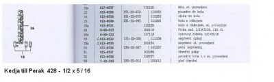

Ska försöka kicka igång min jawa perak 250 från 1953 och ska beställa kedja. Vad ska det vara för kedja? dvs benämning 118 kugg? och nån siffer bokstavs kombo?

Kjedjan säljs oftast under namnet 428 idag och används ofta till 80cc crossar.
Du kan bland annat hitta den hos "Fel"tema.se under MC-Reservdelar.
Längden benäms nog 118Länkar.

Men i min reservdelsbok står det 112 länkar, och i den Verkstadshandbok som någon översatt till svenska, som jag tror att jag skickade dig, anges 111 länkar..? Och för att skapa ännu mer förvirring, anges 110 länkar i en användarhandbok...
Det verkar vara där omkring i alla fall, snarare än 118 länkar.
Har du den gamla kedjan kvar för att mäta på?
Om du är osäker, skulle jag nog rekommendera att du kapar den till 112 länkar, och tar bort ytterligare en efter att du provat den på plats, om den skulle visa sig vara för lång.
När du köper en kedja i en kartong, brukar de ha omkring 130 länkar, du får kapa den till lämplig längd. Tag den till en MC- eller mopedverkstad, eller tag fram kaptrissan och slipa av nitningen på en sprint.
