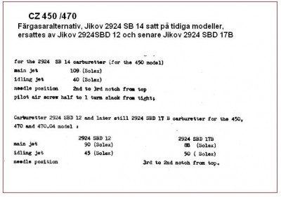

CZ 450, eller om det är en 470, använde lite olika förgasare. Tag en titt på din, och kolla sedan med tabellen nedan.
