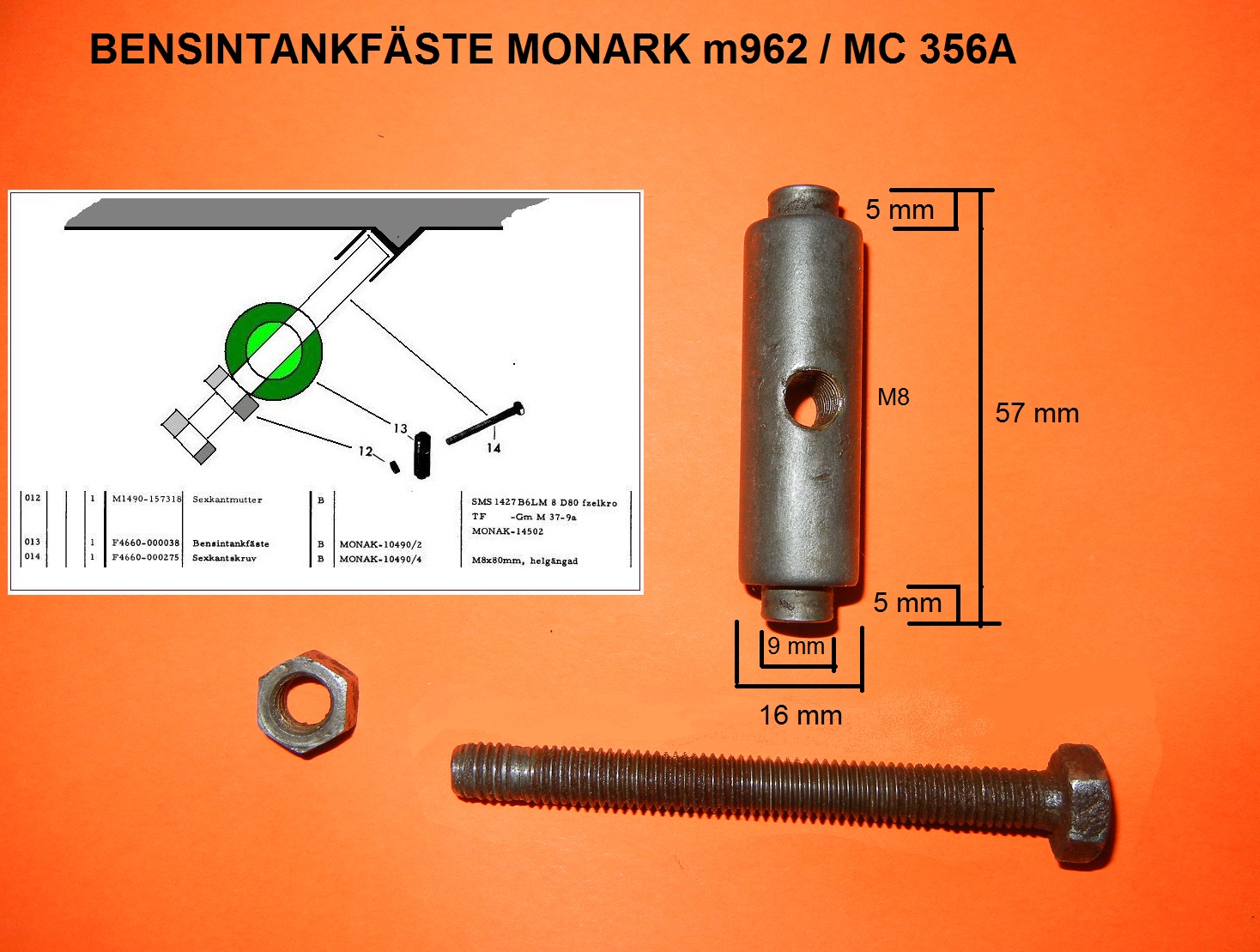

Jag kan mäta tankfästet i morgon och göra en enkel ritning,

Jag hittade ett tankfäste, såhär ser det ut:
Bara att gå till svarven

Lysande! Yes nu har jag lite att fixa med! Tack

Andercz Han före med måtten på tankfästet.
Här kommer måtten på tankgummin. (De är uppskurna på längden så de kan träs på över ramen.)
Det ska vara 6st = 3st per sida.
längd 50mm
Yttre diameter 32mm
Inre diameter 19mm

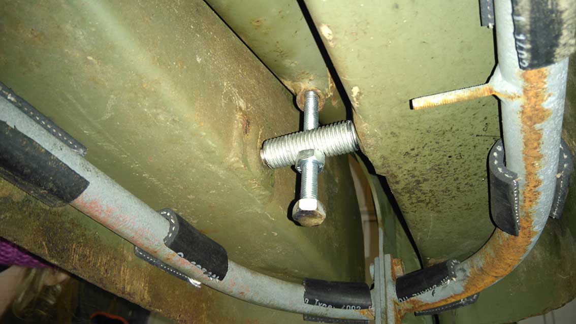

Resultatet, jag hade bara 16mm gängstång så den har en unik look... :D
Tack för hjälpen!

Perfekt! :lol:
Men betänk att en M16 gängstav bara är 13 - 14 mm i kärnan. Om du skaffar en lång M16 bult, med en tillräcklig bit utan gängor, har du ett bättre utgångsmaterial. Men som en tillfällig snabblösning fungerar den säkert.. Börjar tanken skallra och du spänner efter fästet, kan du råka ut för att fästet kröks eller rent av går mitt itu..?

Bra tankar, får ha det i beaktande om det blir problem framöver...
