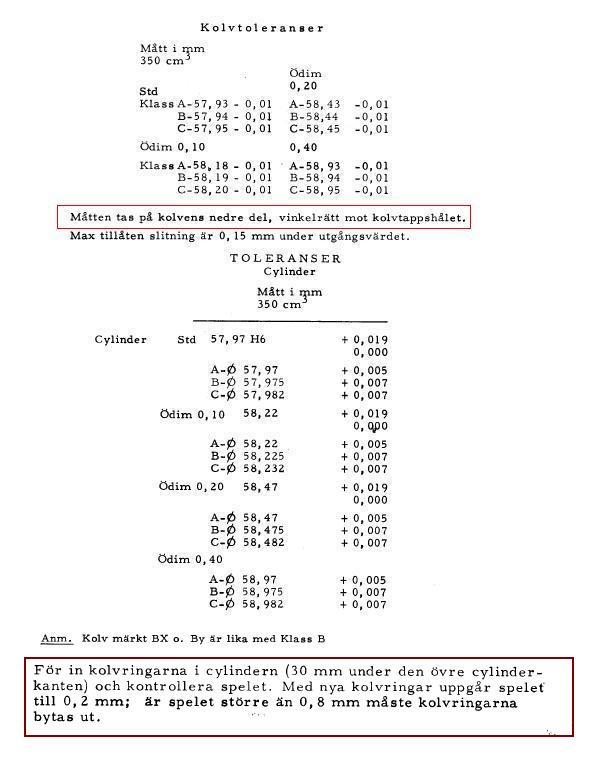

Du bör vara noga med att ange storleken på dina kolvar. 58.30 är ingen storlek som finns listad, överdimension 2 är angiven som 58,18 - 20 mm
Ladda ner verkstadshandboken och reservdelsboken från "Mektips", det är de för MC 255, MC 355 och MC 356A du skall ladda ner.

Det räcker i och för sig att du vet storleken på kolvarna, d.v.s. att du kan se märkningen, 1, 2, 3, 4.
Med en ny kolvring, av rätt storlek till borrningen, nerkörd c:a 20 - 30 mm i cylindern skall du alltså ha 0,2 mm mellan ändarna, i alla fall om cylindern är nyborrad eller lite sliten. Är glappet över 0,8mm bör du borra om. Du kan alltså använda en ny kolvring som en mätare på slitaget i cylindern.

AX och BX är detsamma som A och B, det vill säga klassningsmärkningar. Som du ser i toleranstabellen jag klippte ur Verkstadshandboken tidigare, är det någon hundradel mellan klasserna, man kan säga att varje (över-)dimension är uppdelad i tre klasser. Detta för att kunna anpassa dem till de nyborrade cylindrarna, borrningen var inte lika exakt som den vi nu kan prestera. Med flera klasser kunde man tillåta lite marginella variationer, och behövde inte kassera så mycket material.
Dina kolvar som är märkta AX 2 är alltså av andra överdimensionen, klass A = 58,43 mm
Paret som är märkta bara BX är av standardstorlek, B-klass = 57,94 mm
