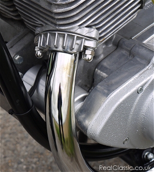

Den JAWA Classic som nu säljs i England, är en moderniserad JAWA 640. Den har bland annat försetts med en elstart. Dock ersätter denna inte kicken, eftersom den ju fortfarande fungerar som växelspak. Elstarten sitter inhyst i vänster motorkåpa, den syns på bilden här. Det som sticker ut framåt är de kuggar och drev som krävs för att det skall funka. Den runda burken framför motorn är just startmotorn.
jawa11101003 starter.jpg (80.84 KiB) Visad 29508 gånger
Finns delarna som reservdelar, bör det var en enkel modifiering, om det inte är så att motorblocket även har andra gjutningar. Av det som syns på bilderna, lite otydligt, verkar det vara en enkel modifiering..?

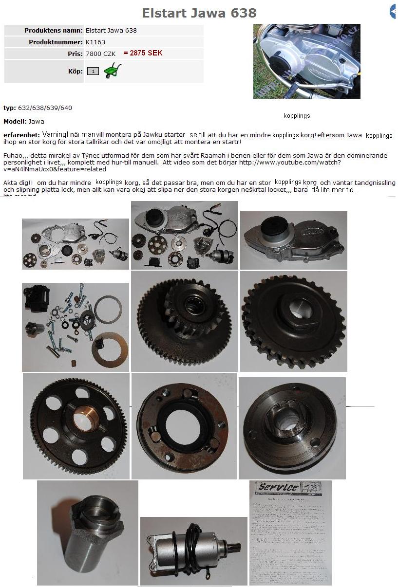

Jag har hittat det! http://www.fichtlkramek.cz/nahled/58.html
Kitet kostar 2875 + porto. Jag kan hjälpa till med beställningen om du vill, det är lite knepigt att registrera sig där, jag har redan ett konto.
Det står något om att det går bäst med en mindre kopplingskorg, men att det bara är en fråga om tid för att slipa till den som skulle vara lite för stor. Jag gjorde en snabböversättning med Google, man får gissa sig fram lite..

Det är en väldig massa delar i kitet.
