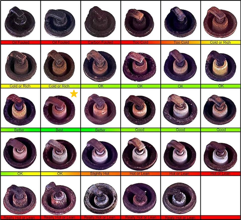

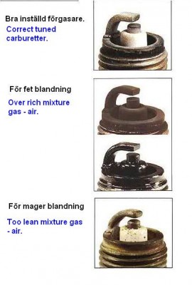

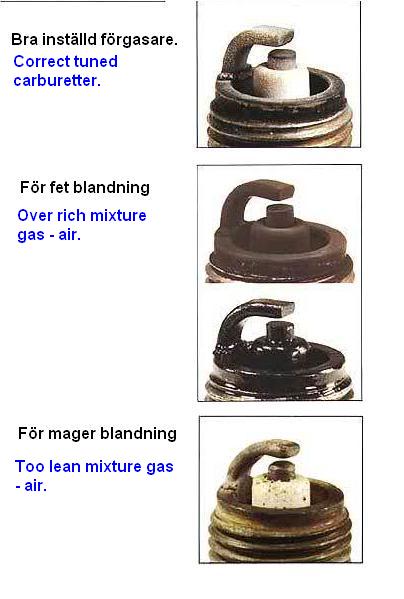

Då utgår jag från att du har ett 138 munstycke för inkörningen, och ändrar till ett 135 senare;
Förgasarnålen i 3e spåret uppifrån under inkörning, 2a spåret uppifrån efter inkörning.
Tändstift, kan rekommendera NGK BP7HS, eller BP8HS.
Kolla tändningsinställningen, förtändning 1,5 - 2 mm FÖD
Har du ett annat än original luftfilter, får du justera in luftmängden vid tomgångssinställningen, Det kan skilja en hel del ifrån det som står i handboken. Ett luftfilter som släpper igenom mycket luft vill också ha mer bränsle, kanske rent av ett större munstycke?
Om den kroknar när du gasar på, är det förmodligen för mycket eller för lite luft, alternativt för mycket eller för lite bränsle. När det uppstår, stanna och döda motorn genast, utan att rulla på tomgång. Tag ut tändstiftet genast och kolla hur det ser ut. Vått eller torrt?` Kanske något som kan hjälpa?

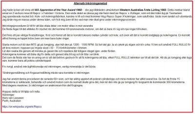

I handbokens sida 6, DATA, specificeras förgasarens huvudmunstycke som 135 (138). Det tolkar jag som inkörningsmunstycke inom parantes.
Men i ärlighetens namn har jag själv inte heller så ofta råkat på ett sådant, bara ett par eller någon gång.. Men de flesta förgasarna kommer ju också från redan inkörda motorer.
Jag hittar inget om att munstycke 135 används vid inkörningen. Och heller inget om 138.. Jag hittar väldigt lite om inkörningen..
Gör så gott du kan.
Det finns de som hävdar att man skall chocka motorn, att man skall köra in den snabbt, men strukturerat. Detta berättade jag om i en artikel för ett par år sedan i Jawabladet. Men jag har inte haft tillfälle att pröva själv.. Lycka till

Okej har laborerat med förgasarinställningen nu.
Började med att byta till nya tändstift NGKBP7HS, kollade sedan stiftet efter att den gick "tungt". Stiftet var ordentligt svart och blött. Prövade att ställa in en magrare blandning och stundtals lät det som att den var "på gång" när jag började gasa.
Prövade magrare och fetare blandningar men samma resultat. Den går okej på tomgång men så fort man rör gasen så sackar den ihop och går tungt tills den slutligen dör. Plockade isär förgasaren och blåste rent ordentligt (fastän jag rengjort den nyligen) bara för att vara extra säker men samma resultat.
Någon som har någon aning?
