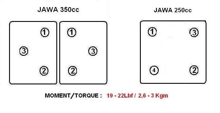

Hur manga moment i kilo ska topplocks ringen spändes.Jag har en Jawa 350-1987 ?
Ib Nielsen, Gnosjö
Ib, du skall spänna topplocken med 2,6 - 3 Kgm. Spänn stegvis, efterspänn på varm motor efter ett par mil, kanske ytterligare en gång efter 10 - 15 mils körning.

Vet någon vilket moment topparna ska dras till 350cc mod.554?
Re: Momentdragning av topplock JAWA 350
dick skrev:Vet någon vilket moment topparna ska dras till 350cc mod.554?
Titta på bilden i svaret ovan - uppgifterna gäller JAWA-motorer i allmänhet, både 350cc och 250cc, och i synnerhet JAWA 554. ;)
Dock bör, på JAWA 554, den sjunde topplocksbulten i mitten, inte dras med samma moment - den är M8 - utan den drar jag med cirka 1,5 - 2Kgm.
