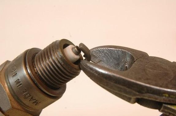

Har du kollat om gnistan är stak nog? Det kan man enkelt göra så här:
Tag ett tändstift dy vet fungerar bra, och klipp av sidoelektroden. Nu får gnistan hoppa över ett större gap, cirka 5 mm. Detta skall den klara ute i luften, då det inne i motorn, under kompression, är ungefär tio gånger svårare föe en gnista att uppstå, och däe skall den ju hoppa 0,5 mm. Kan den alltså hoppa 5 mm utanfär motorn, kan den också hoppa 0,5 inne i motorn.
Är gnistan svag eller obefintlig när du kickar, har vi en antydan om vart problemen ligger.
