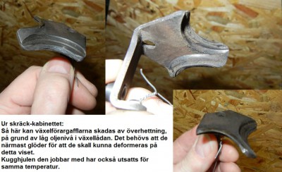

Byt båda växelförargafflarna. Har de, en eller båda, tappat formen och liksom fläkts bakåt, har de överhettats så att de glödgats och i princip har de smält.

ja den ena växelföraren ser precis ut som den du har på bilden .men är allt så special på en 554 motor .så delar till en typ 354 motor passar inte
