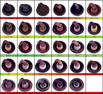

Re: Ulik farge på pluggene
Det kanske var så enkelt att ett av pluggarna hade bestämt sig för att dra sig tillbaka, det håller på att dö?
BRISK N14 skall motsvara NGK B7HS / B8HS, det ligger alltså lite mitt emellan i värmegrad.
http://www.sparkplug-crossreference.com ... /brisk/N14
Handboken till JAWA 638 rekommenderar BRISK N15C, som i sin tur är ett varmare stift, det ligger mellan NGK B6HS och B7HS.
http://www.sparkplug-crossreference.com ... brisk/N15C
NGK BP7HS, är av en tillfällighet ett av mina favoritstift ( det andra är BP6HS) och ligger alltså mitt emellan de två BRISK-stiften. P = Utstickande mittelektrod. Jag menar, helt ovetenskapligt, att ett sådant stift passar våra motorer bättre, men det är alltså mer tyckande än vetenskap. För att få ut mer exakt besked av färgen på ett stift, kör en sträcka på fullgas, eller bra rull i alla fall, och stanna sedan motorn tvärt, utan att motorbromsa eller rulla på tomgång. Plocka ut tändstiftet omedelbart och analysera färgen. Står den på tomgång innan du stoppar motorn är det tomgångsförhållandet du får besked om, eller i varje fall kommer tomgångsperioden att göra avläsningen otydlig. Har du tur var detta hela problemet.
