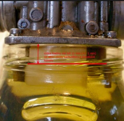

Fikler litt med forgasseren på en 638. Har lest at bensinhøyden skal være 11 mm +/- 1 mm fra toppen. Men hvordan måler jeg det? Fyller forgasseren med bensin, skrur opp og måler?

Tror jeg fant svar....
Re: Bensinhøyden i flotørkammeret på Jikov 2928
Ahh, vad listigt!
Ledsen att jag inte svarat tidigare, jag hade inget bra svar till att börja med och har inte hunnit leta...
Vart fann du detta? Enkelt och lätt att förstå. Skicka gärna länken/ adressen.
Här kan man på klingande tjeckiska läsa hur man gör. Även om man bara kollar på bilderna kan man förstå hur det går till. Är man noga, kan man ju ju översätta med google.
http://www.jawamania.info/Files/tech/22 ... 81TORU.pdf

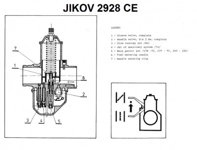

I den knapphändiga informationen på bilden nedan, står att man skall göra flottörinställningen med ett tryck på 1, 837 kPa, eller med en (vätske-) Bränslepelare på 25 cm. Detta omnämns inte i den annars detaljerade tjeckiska instruktionen. Kanske är det denna brist som gjort att dina förgasare blev sämre efter injusteringen? Bränsletrycket skall vara där för att simulera en bränsleledning från tanken, och med tanken cirka 25 cm över förgasaren bildas det då ett tryck på ventilen.
Här kanske en tydligare bild

Tomgangsdysa er 40, hoveddysa er 100 i den ene forgasseren og 92 i den andre. Og nå fikk jeg forklaringen på hvorfor det står 92 i noen manualer og 100 i andre. Jeg har ikke oljepumpe på noen av mine sykler, så da skal det være 92 på begge.
Jeg hadde nok ikke noe barometer når jeg justerte flotørhøyden i høst, men satt en kort bensinslange på 7-8 cm på forgaseren og en trakt i den andre enden. Det kan nok være her forklaringen ligger.....

Tenkte litt mer på dette med "bränslepelare på 25 cm" i natt.... Jo høyere bränslepelare, jo mer kraft må til for å stenge bensintilførselen og jo mer nedsunket i bensin må flotøren være for å klare den jobben. Så ja, med for liten bränslepelare får man for høy bensinstand i flotørkammeret med tilhørende frustrasjoner :twisted:
