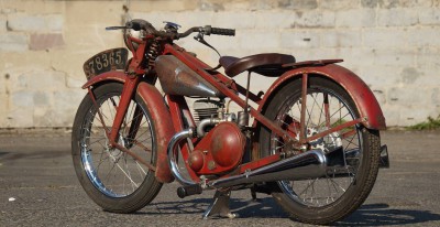

Jag hittade ett par bilder, är det något liknande du har? Din är visserligen av 1946 års modell, men den är ju ihopsatt av delar som JAWA-fabriken gömde undan och grävde ner för att inte tyskarna skulle lägga rabarber på allt.
Detta gjorde att de hade delar för att starta en produktion genast kriget var över.
De hade till och med ett utvecklingsarbete av JAWA Perak, i hemlighet bakom en falsk vägg, som tyskarna aldrig anade förekom..
