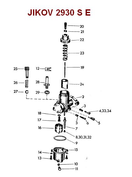

Hej , du kan byta till 257a förgasare så slipper du mycket bekymmer, byt till nya pinnskruvar+ fiberdistans+packningar 2st så kommer den gå mycket bättre.

Ronny, Vad Mekarmajjen, eller vad han nu heter ( jag tycker det är kul att i alla fall veta vad folk heter i förnamn..) menar, är att din 350cc Monark-JAWA skulle kunna gå bättre om du skaffade en förgasare som togs fram för MC 257A, den senare av försvarets 250cc-maskiner.
Den har en JAWA 579-motor i ramen, en av de allra bästa 250cc JAWA tillverkat..
Förgasaren är av en modernare typ, påminner en smula om en Mikuni, med flottörhuset under förgasarhuset. Men de är inte lätta att hitta, och finner man en, kostar de ofta uppåt 1500 - 2000 riksdaler. Den korrekta beteckningen är JIKOV 2930 S E.
Den som sitter på din motor heter JIKOV 2928 H
Nu går ju din maskin ganska bra, om jag förstår det rätt, men en "ny" förgasare är ju kanske något du kan ha utkik efter... men inte något som är absolut nödvändigt , inte genast..
