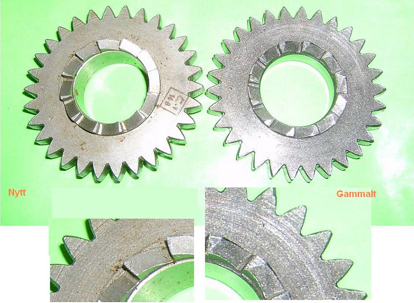

*Ta en titt på kuggarna på kicksegmentet - den halvmåneformade kuggskivan på kickaxeln. Ser de något skadade ut?
**Spärrmekanismen på baksidan av kopplingskorgen, där segmentet griper in, brukar slitas ut. Se skillnaden mellan ett slitet och ett nytt tandhjul på bifogade bild. När topparna slitits platta bildas mycket friktion och tandhjulet stannar och parkerar sig på fel ställe, vilket gör att segmentet missar att gripa i och rappar ur.

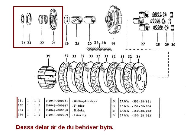

*** Tag ur kopplingskorgen och plocka isär spärrmekanismen. Om du konstaterar slitage, byt ur tandhjulet, fjädern och brickan som håller fjädern, de kostar ett par hundra tillsammans. Lätt att byta.
Har du ingen verkstadshandbok, ladda ner arme´ns verkstadshandbok och reservdelsbok för MC255/355. Konstruktionen och delarna är identiska för Perak och 554. Det är bra att kunna se delarna och ha reservdelsnummer till hands när du skall köpa nya.

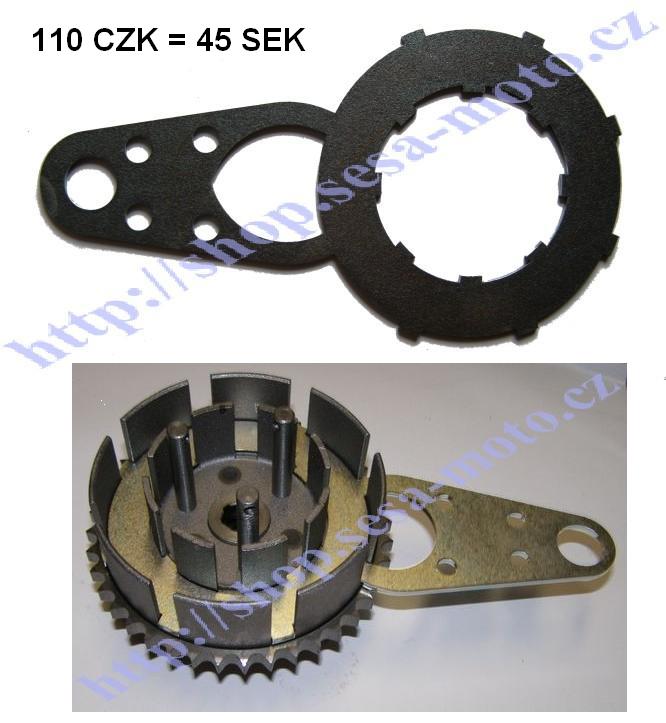

Annars är gängse procedur att du tar ur alla lameller ur kopplingskorgen, lossa gärna muttern i mitten först - OBS! den har ett vikbleck som låser den - - man kan klämma åt om lamellpaketet med en skruvtving ( ALDRIG aldrig ett par skruvmejslar på kryss i kopplingskorgen!!), man kan få lirka lite.
Med korgen tom, lirka lite in-och ut- med den på axeln, så att lagerbussningen i mitten tittar ut och kan dras ut, av axeln. Det glapp som nu uppstår mellan korgen och axeln skall vara tillräckligt för att du skall kunna kränga och vrida av primärkedjan utan att ta bort drevet på vevaxeln. Det kan ta en stund, men hav tålamod.
Är du riktigt seriös skaffar du dig ett specialverktyg för att spärra kopplingskorgen när man lossar och låser muttern i mitten. Det går naturligtvis att slöjda till ett eget verktyg genom att svetsa samman två gamla lameller - en blank och en med beläggning ( tag bort beläggningen..) samt svetsa på ett lämpligt handtag.
Alternativt kan man använda en mutterdragare, lite försiktigt, för att lossa och senare dra åt muttern. Håll mot med andra handen på kopplingskorgen.

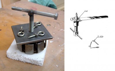

Jag har vid ett tillfälle fått tillverka en enkel avdragare till kopplingscentrum, en ersättare till originalverktyget S-42.

Var inga större problem att få loss grejerna, även om jag fick bygga en egen avdragare. Väntar nu på delar från Slovakien. Hoppas slippa komplettera med delar från Norge.

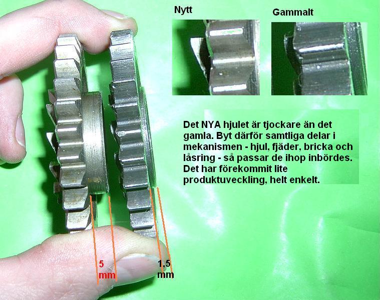

I förrgår kom paketet från motoren. Tyvärr är tänderna på nya spärrdrevet till kicken något avplanade och inte lika spetsiga som bilden visar ovan. Drevet ser annars nytt ut. Märklig produktutveckling eller dags för en beställning från Norge?
Re: Problem med kicken
Hmm,
om du tittar närma på bilderna så ser du att tänderna på det nya drevet även har topparna avplanade, en smula. De måste ha en liten yta att glida på...
Om delen passar, dvs är lika tjock som originaldelen, pröva den och se om det blir skillnad.
Om du inte vill testa den, beställ från Rudolf, men då får du ta "hela kitet" med drev + fjäder + fjäderbricka, och gärna spårringen som håller brickan. De delar Rudolf har passade i alla fall inte tillsammans med de gamla delarna, men hela kitet fick fint plats tillsammans.
Jag gillar att använd nya delar där det går, och man inte ruinerar sig. Fjädrar och clips tappar spänsten och formen med tiden och när man kränger dem av och på... Blandar man nya och begagnade delar i en enhet vet man aldrig om de gamla delarna kompar ihop med de nya.
