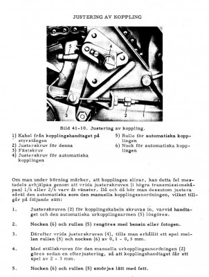

Är kopplingsautomaten injusterad enligt handboken? Om du inte gjort detta nyligen skulle jag rekommendera dig att starta där, innan vi gräver oss inåt och byter delar.

Jovisst,
men ta och justera kopplingsautomaten enligt instruktionerna, så fortsätter vi därifrån, om den åtgärden inte ger något resultat.
När Kick/ växelspaken är i sitt horisontella läge, är den sladdrig då, så att man kan vicka på den upp och ned , den glappar liksom, eller är den mer eller mindre fast i sitt läge?
Jag vill försöka ringa in vart besvären kommer ifrån, innan vi blir drastiska och öppnar motorn för att gå vidare. Om justering av kopplingen ger önskat resultat behöver vi inte leta efter mer allvarliga fel. Jag vill försöka vara metodisk, och gå från lätta åtgärder till mer drastiska insatser. OK?
En dåligt injusterad kopplingsautomatik kan ge precis de besvär du beskriver.
Vi hörs snart igen.
