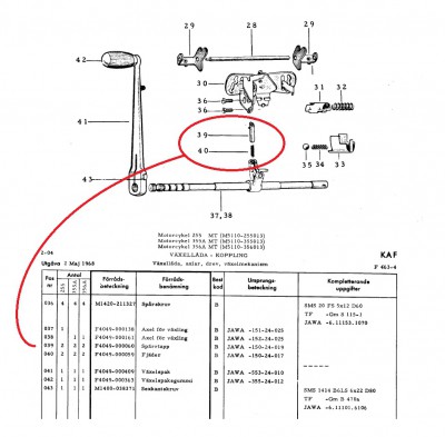

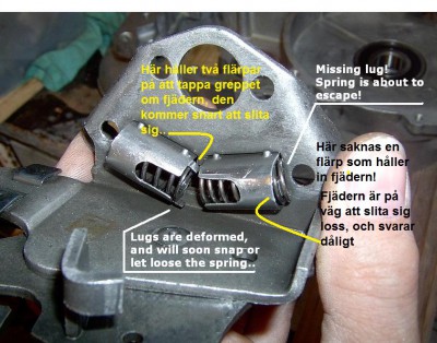

Är växelpedalen lite sladdrig, hänger lite ? Eller kanske är lite slapp uppåt?
det finns två returfjädrar i växelförarplattan, som skall se till att växelpedalen kommer tillbaka till sitt ursprungsläge varje gång. En trycker den uppåt (när du har tryckt pedalen neråt) och en trycker den nedåt (när du tryckt pedalen uppåt). Någon av dessa fjädrar kan vara skadade eller så har de plåthållare de sitter i tappat greppet. Det är inte helt ovanligt på långmilare.. Jag byter dem alltid när jag renoverar en motor, även om de ser bra ut.
I ditt fall kan det vara den övre som gett upp(?) och som då ger den undre lite möjlighet att kanske putta på uppåt, och då kanske få 4-an att vilja hoppa ur. Spåren i växelförarplattan kan vara slitna, spärrhaken kan vara sliten... det är svårt att konstatera utan att titta efter.. Har du kopplat in handväxelapparaterna? Det kan ju vara något som ligger och "drar" i växelaxeln..
