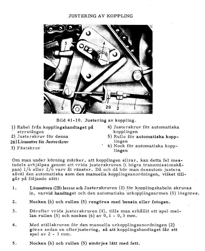

Det verkar uppenbart att kopplingen driver lite hela tiden.
Då är det bra att göra kopplingsjusteringen, enligt handboken. Det är viktigt att göra varje steg i rätt ordning.

Kontrollera också att kopplingswiren inte håller på att töja sig eller att den glider i en nippel. Det kan göra att kopplingen inte "öppnar" riktigt även om du kramar ihop kopplingshandtaget maximalt.
När du justerar kopplingsautomaten, kolla att den verkar hel och sitter fast korrekt. Jag har varit ute för att drivkedjan har slitit ut ett par skruvar ( dåligt spänd kedja), och skruvskallarna var nästan borta.

Justerade kopplingen som du sa att jag skulle göra, och nu beter den sig kanonfint!
Stort tack!
