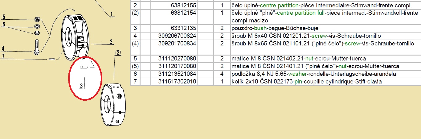

Jo den pluggen skall också tätas, men inte undersidan. På undersidan har den "rillor" som en labyrint-tätning, och dessa bör inte täppas till. Jag antar att de som sitter i en 638 är likadana som i de tidigare motorerna, som en 360, 365 m.fl. Undersidan skall ligga tätt mot Lagerboxen, den stora runda saken som innesluter mittlagret på vevaxeln. Sitter pinnen i lagerboxen den som skall hålla denfrån att rotera? Nr 3 på bilden nedan.
Vet inte om detta är till någon hjälp..

Får jeg den ut uten å dele motoren? Husker ikke om jeg satte den på plass før eller etter at jeg satte sammen de 2 motorhalvdelene.....
Når det gjelder "styrepinnen" så tror jeg nok det ble riktig. Den skal jo inn i ett spor i blokka, og bommer man får man vel ikke de to halvdelene til å slutte tett?
Re: Nå trenger jeg et godt råd....
Dessvärre måste du dela på blocket för att ta bort eller montera pluggen. Jag har aldrig övervägt att den skulle gå att montera i efterhand, den skall ju ha tätningsmassa på sig och hålet för den blir väldigt tight när blocken sitter samman...
