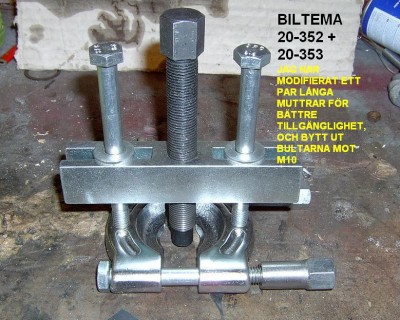

Men det är lite besvärligare att byta den, förstås. Du måste öppna vänster motorkåpa, ta bort kopplingen, primärkedjan och primärdrevet. Drevet sitter ofta på som om det vore svetsat, det är en perfekt kona, inget annat som håller det. Du behöver en duktig avdragare, inget våld, ingen svetslåga. Låt muttern sitta kvar något varv, så kan inte drevet flyga iväg när det lossnar. Det kan komma farande som en Ninja-stjärna..
