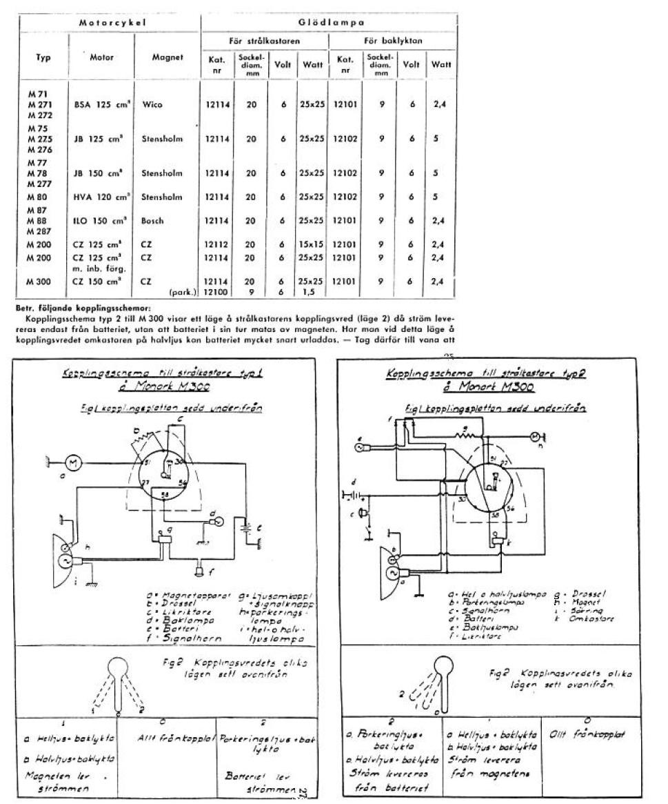

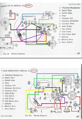

Kopplingsschemat för CZ 150C kanske är lättare att läsa än det som man hittar i Monarks handbok. Notera att det finns två versioner, före och efter motornummer 307527.
Framför allt, batteriet måste vara kopplat med MINUS till ramen. Hur ser eldelarna i lyktan ut? Rostiga? Finns de alls? Drosseln, som ser ut som en liten transformator, har uppgiften att vara en regulator, och "käka" upp överström så att batteriet inte blir överladdat.

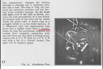

Lite mer om elektriskan..
Den engelska handboken är lite bättre än den som Monark gav ut..
Här står bland annat att säkringen skall hålla 1 Ampere, inte mer.
Säkringen skall skydda likriktaren och batteriet. Även om säkringen går, kommer lamporna att lysa i alla fall, jag antar att de menar att de fortfarande kan drivas från generatorn, så de rekommenderar att man kollar säkringen då och då.. Slutligen, du bör kanske konstatera att det verkligen är ett elektriskt fel du har. Även om det verkar mest troligt, kan det vara en tillfällighet att det inträffar just nu, och att orsaken är en helt annan.
När du har fått igång motorn efter mycket kickande , då du säger att den går bra på höga varv, håll den där och gå sedan ner på lågt varv, där du säger att den snart dör. När den har dött, tag genast ut tändstiftet - är det torrt har du troligen ett bränslefel (Luftläcka, läckande packbox på vevaxel...) , är det vått har du ett elfel ( svag eller ingen gnista).

Problemet är att någon gång i tiden måste omkopplaren i lykthuset ha bytts ut, för den stämmer inte överens med kopplingsschemat. När jag tittar på bilden över schemat till en Monark M300 är det närmare sanningen än på CZ:a schemat, men ändå inte riktigt lika. På min omkopplare finns endast 4 kopplingspunkter och det saknas säkringsuttag. I övrigt stämmer CZ:a schemat med verkligheten.

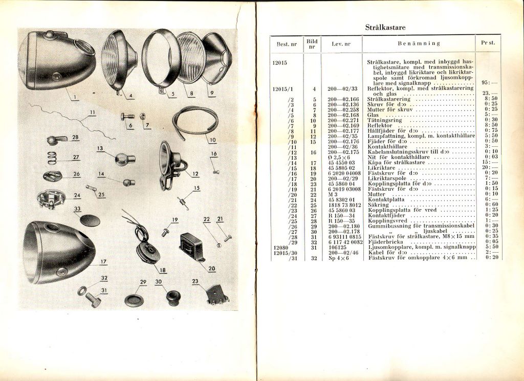

Om ljusvredet i lyktan blivit utbytt bör du kunna koppla rätt om du följer numreringen på anslutningarna. Det är samma nummer för samma funktion på alla fordonselektriska apparater. S.k. Bosch-Nummer, då det var Bosch som en gång satte standarden. Det gäller fortfarande på allt elektriskt på bilar, mc, moppar och grävmaskiner. Kan du komma ihåg hur du kopplade in batteriet kanske vi kan hitta nåt som verkar skumt. Det är igen viktigt att veta numren på terminalerna där kablar anslöts.
Kanske skulle du skaffa ett nytt ljusvred, det kostar omkring 500 men kan vara ett steg i rätt riktning.

En bra bild av insidan av din lykta kanske kan ge något...
Kan du göra en ritning över det ljusvred som sitter där nu, så att man kan jämföra med originalet?

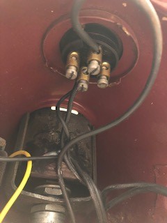

Så här såg det ut i lykthuset när jag öppnade första gången.
- Bilagor
- Omkopplaren underifrån.jpg (33.07 KiB) Visad 54029 gånger
- Lykthuset 1.jpg (40.38 KiB) Visad 54029 gånger

Aha, då förstår jag att det blir svårt att koppla rätt...
Vart anslöt du batteriet? Jag skall se om jag har en gammal lykta, CZ-lykta, med användbart, "äkta", ljusvred. Det vore ju en bra startpunkt..?
Står det några siffror på anslutningarna? Den som installerat detta ljusvredet, kan ju ha hittat på lite själv hur resten skall vara inkopplat. Det kan vara fler fel som inte har spelat någon roll så länge ett batteri inte var inkopplat. Den där kabeln till drosselns chassie, till vänster i bild, vart kommer den ifrån?
Tag gärna lite fler bilder i lite större format, så att man kan zooma in lite. Max-storlek på bilder här på Forum är 1 mb. Eller skicka till mig direkt..

Anslutningarna är numrerade. Nu har jag ingen bild på det och kommer inte ihåg numreringen, men det är ju lätt att fixa när jag väl är hemma igen i eftermiddag.
Kabeln till drosselns chassie kom från baklyset.
Skickar några bilder direkt till dig i eftermiddag/kväll.
