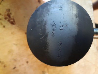

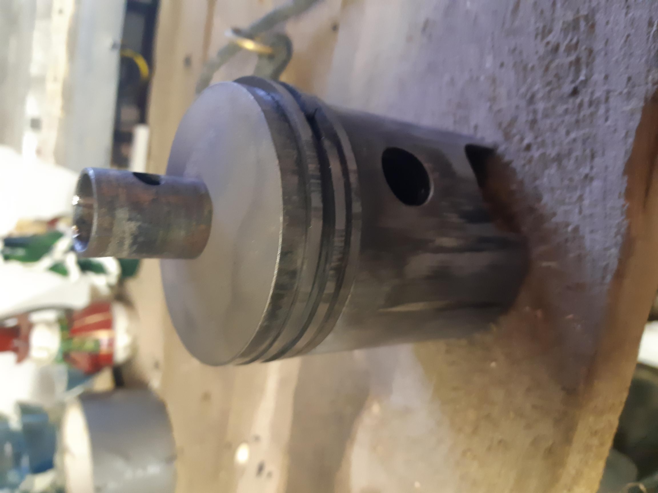

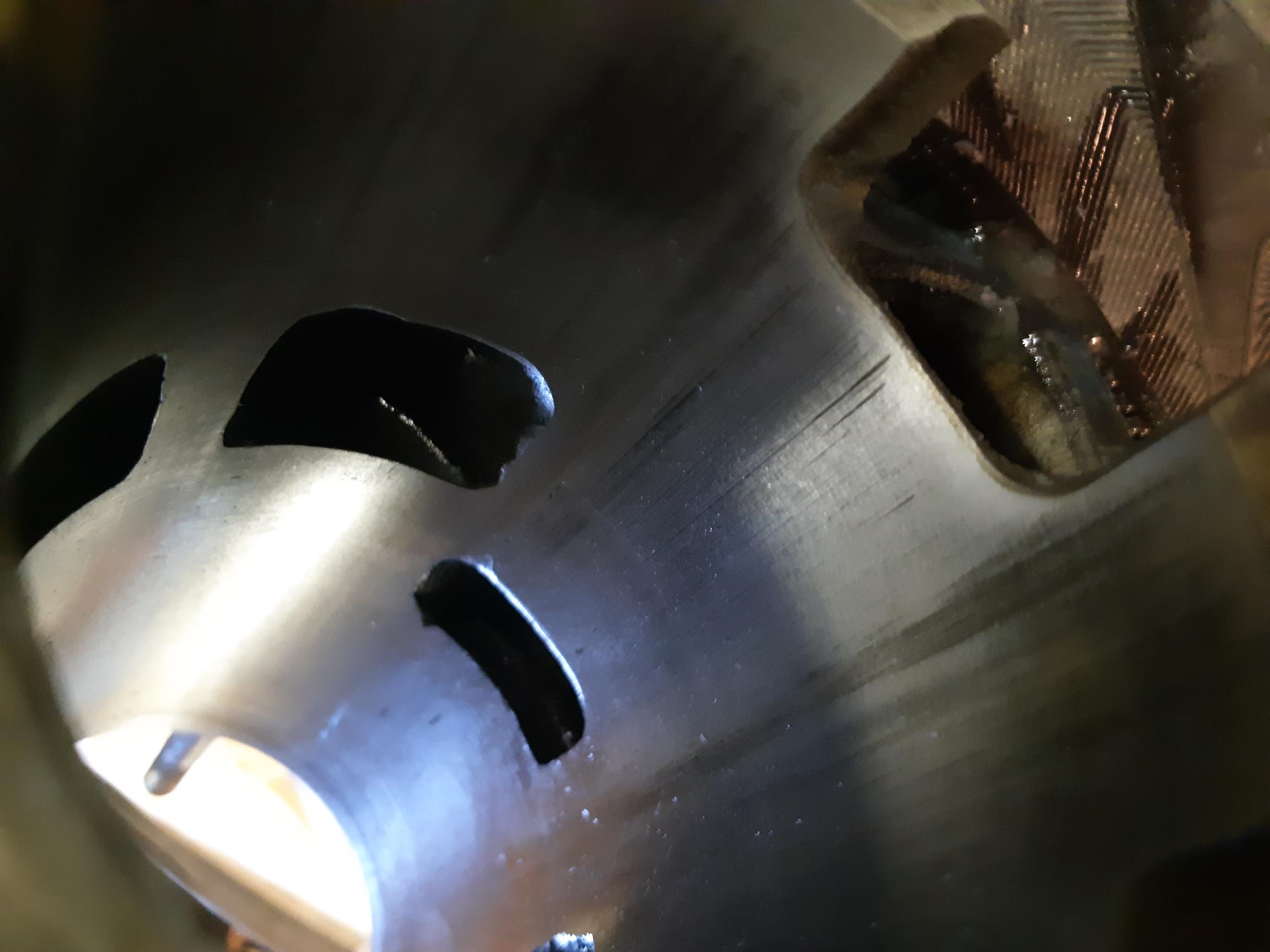

Har nu tagit ner tändplattan samt cylinder och kolven såg inte så bra ut.. men inte stora revor i cylinder en liten bara ... men hur får man bort startorn och plattan för att komma åt packboxen 🤔

Samt vad är det för storlek på denna och skulle behöva en kolv 64,9 och packningar vart kan man finna sådant i dag 🤔 tack på för hand ..

Ojojoj! :shock: :? Om du har kört med ren 95 oktan, utan ojeinblandning förstår jag att kolven ser ut dom den gör .
Jag skulle tro att du bör kolla om övriga lager i och kring vevaxeln har klarat att köras utan olja, innan du bara byter packboxen.
Alla lager vid vevaxeln - ramlager, storändans lager i vevstaken och kolvbultbussningen - smörjs alla av oljan som blandas i bensinen. Kör man med ren bensin i en tvåtaktare är det ett säkert sätt att köra sönder alla lager . Jo lagren i växellådan klarar sig, de har ju oljan i växellådan som smörjer. Men vid en renovering byter man alla lager, så att klockan vrids tillbaka över allt.
Om du försiktigt lyfter/ trycker ner vevstaken när den befinner sin i botten-läge eller topp-läge, är det stumt eller känns ett litet klick-klick? Är det ett tydligt glapp är även detta lagret, i storändan av vevstaken, kass.
Om du i detta läget bara byter det som syns utifrån kan du ha de större problemen olösta...
Utan att linda in det, i ditt ställe skulle jag dela på motorn och göra en hel renovering.
