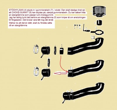

Sida 1b-05 i reservdelskatalogen.
Re: Luftfilter

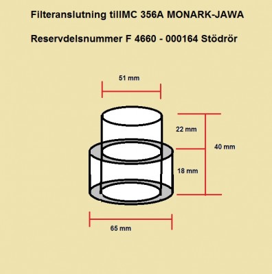

Såhär ser det ut när alla delar är med. Längst upp under sadeln sticker det upp en hylsa, som är nerstycken i gummiröret, och hålls på plats av bygeln som håller gummiröret mot ramen.
På denna rörstump pressar man fast luftfiltret. Det sitter tillräckligt tight, har aldrig lossat för mig.

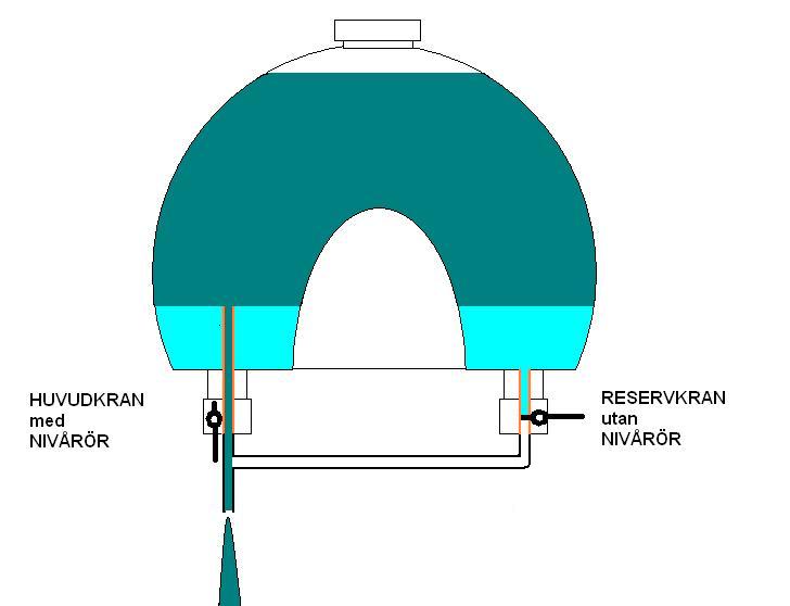

Det sitter förmodligen inte originalkranar på din tank, har du båda öppna samtidigt blir du kanske plötsligt överraskad när tanken är tom.
Har man inte ett nivårör i den ena kranen, och då har den andra som reservtank, blir man lurad om man tror att en kan funka som reserv bara genom att stänga den. Du får möjligen ett par deciliter extra om du inte har ett nivårör på ena kranen.
Om du måste ha båda kranarna öppna samtidigt kan detta vara ett tecken på att de ger dåligt flöde, de är fulla av skräp eller så är de underdimensionerade och ger för dåligt med soppa. En kran skall kunna ge minst 2 dl på en minut. Är de halvdåliga båda två, kanske de tillsammans ger detta.
Lossa slangen vid förgasaren och öppna en kran i taget. Låt det rinna ut i ett lämpligt kärl och mät efter en minut. Upprepa för den andra kranen. Minst 2 dl i minuten.
När du har satt på ett tätare luftfilter kan man få ställa in förgasaren igen. följ handbokens instruktioner.
Kolla även att inte någon tidigare Mekkare har bytt huvudmunstycket. Det skall vara 133.
Chokeflärpen är bra att ha tycker jag. Den kostar under hundralappen hos de flesta tjeckiska reservdelshandlarna, jag har nog ett par på hyllan.
Hör av dig per e-post .
Är den gamla hård och stel, bör den bytas ut.

Jag tog en tur och märkte att när choke-flärpen ändrade läge under körning till 45 grader så började den hacka. Märkte även när jag stannade att den varvade upp rejält vid tomgång ungefär som om man drog i gasen. Körde endast ca 2km.
Jag köper gärna spjällreglage och hela spjällgummit och även anslutningsringen om du har.

Anslutningen för filtret får du tillverka själv, efter måtten jag gav tidigare. eller fråga om Rudolf har dem.

Har du lust att kolla måtten på hylsan (4 på bilden) som sitter i gummiröret?
När du har tid, ingen panik...Tänkte tillverka ett eget.
