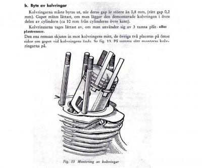

Tag försiktigt ut en kolvring och placera den 25 - 20 mm ner i cylindern. I alla fall lägre än där kolven vänder och kanske har skapat en s.k. vändkant.
Mät med ett bladmått hur stort glappet är mellan ringens ändar. Den ny kolvring i en ny cylinder har 0,2 - 0,3 mm glapp. Är glappet över 0,7 - 0,8 mm måste den bytas. Det kan även vara så att ringarnas spår har blivit skadade eller ringarna har slitits på annat sätt.
Det kan även vara så att kolvringarna stöter mot "Vändkanten".
När man byter kolvringar bör man alltid hona cylindern och då slipar man även bort vändkanten. Man kan gärna lämna detta arbetet till en verkstad som vet hur man gör och har rätt verktyg för det.
