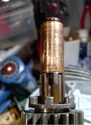

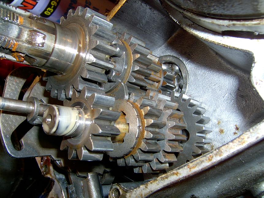

Jag skaffade en gång en Monark-JAWA, som var mycket ombyggd, bara för att ta reda på motorn. För att göra historian kort, hade killen kapat och byggt och lackat i flera år utan att starta motorn. När han var klar körde han till besiktningen och tillbaka, och lite till, sedan tyckte han inte den var så rolig ändå. Den vibrerade, tyckte han. Sedan fick den stå i nästan 20 år, följde med i tre flyttar..
När jag öppnade motorn så fann jag att han aldrig fyllt på olja i växellådan. Hela växellådan var klart blå, fyrans drev hade skurit på axeln, han hade klarat att köra på den olja försvaret hällde i som konservering. Han hade ju verkstadsjournalen för cykeln, det sista som skrevs i den var att den genomgått en komplett motorrenovering och konserverats. Allt var nytt och oslitet i växellådan, men inget gick att återanvända, då allt var vackert blåanlöpt. Stål blir blånerat vid cirka 4 - 500 grader..https://sv.wikipedia.org/wiki/Bl%C3%A5nering
Eftersom han hade sänkt hela ramen lutade cykeln mer än vanligt på sitt förkortade sidostöd. Och som den hade stått ute, tydligen, hade det kommit in regnvatten i växellådan. Eftersom det inte fanns en gnutta olja inuti motorn hade allt rostat, förutom att det blivit blånerat.
Så man kan, i lyckliga omständigheter, kanske köra 20 mil på konserveringsoljan, men där går nog gränsen.
