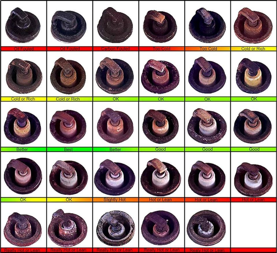

Sedan kan man även studera tändstiftets färg för att vidare analysera tillståndet.. Du skriver att du lyckats starta genom att kasta om tändhattarna på tändstiften. Det låter lite knepigt, men kan ha sin förklaring..

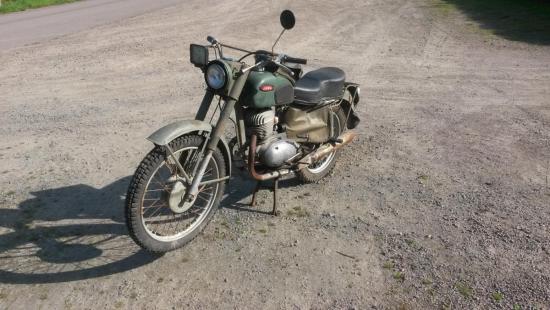

Bjur på en bild på gamla det vidundret,inget nyskick med ganksa bra patina,verkar
välanvänd trotts 1500mil på mätaren.
Elementen har väl gjort sitt genom åren
