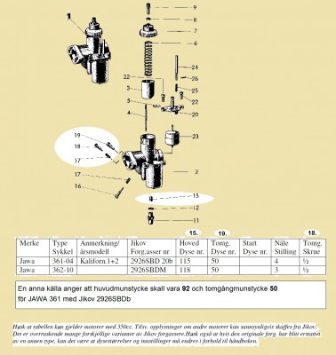

Att den hackar på tomgång kan ha att göra med det nya luftfiltret, är det ett original luftfilter eller ett modernt typ K&N? Ett nytt luftfilter kan orsaka att man får justera förgasaren på nytt.
Hackar förgasaren på tomgång kan det bero både på att förgasaren får för fet eller för mager blandning, men jag skulle tro mer på för fet.
Men börja med att ställa tomgången med förgasaren som den är, enligt instruktionsboken.
Kanske är tomgångsmunstycket blockerat?
På tomgång använder förgasaren tomgångsmunstycket och luftskruven,
Mellanregistret styrs av trotteln och först på närmare fullgas kommer huvudmunstycket riktigt till tals.

Kan detta vara till någon hjälp?

Aha, när du byter om från oljepump till att blanda i tanken, kan det vara läge att byta huvudmunstycke i förgasaren. Se på bilden jag skickade nyss. Det skiljer lite på bestyckningen. Det kan vara så enkelt. Rudolf har säkert det munstycke du behöver. Byt gärna nålen också.
Hur verkar trotteln vara, glider den tight i förgasarhuset? Om den skramlar eller verkar lös, kan det vara läge för byte. Det kan vara lite pilligt att hitta en ny som passar, då ju förgasarhuset också kan vara lite slitet...
