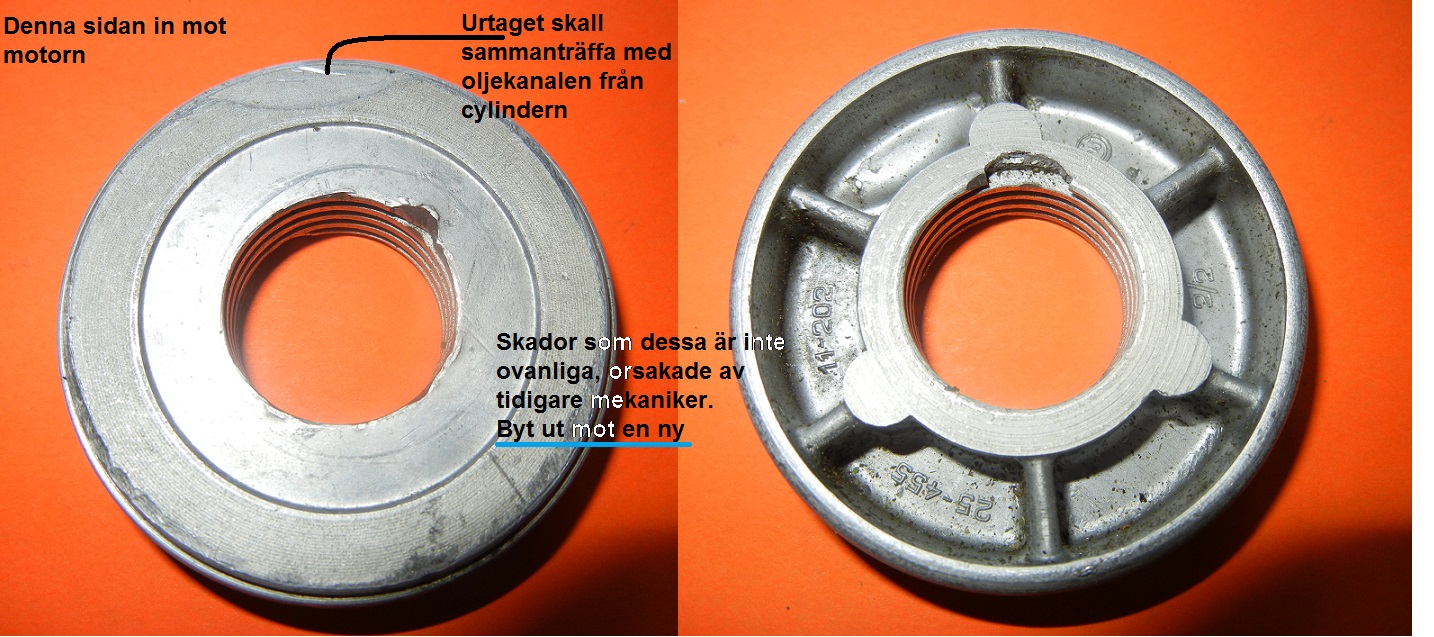

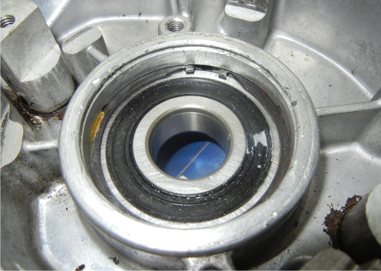

När du monterar labyrinttätningen, passa på att du lägger in den med rätt orientering, att rätt sida kommer inåt, och att urtaget i ytan sammanfaller med smörjkanalen från cylindern. Jag brukar rita ett streck med en tuschpenna i lagerhålet och på labyrinten så vet jag hur jag skall sikta så att den kommer rätt. Den monteras på samma sätt som lagren intill, direkt från frysen ner i lagersockeln.
Detsamma gäller med spårringen, dess öppning skall sammanfalla med oljekanalen, detta gäller även den på högersidan, annars blockerar de smörjkanalerna. Detta påpekas även i verkstadshandboken.

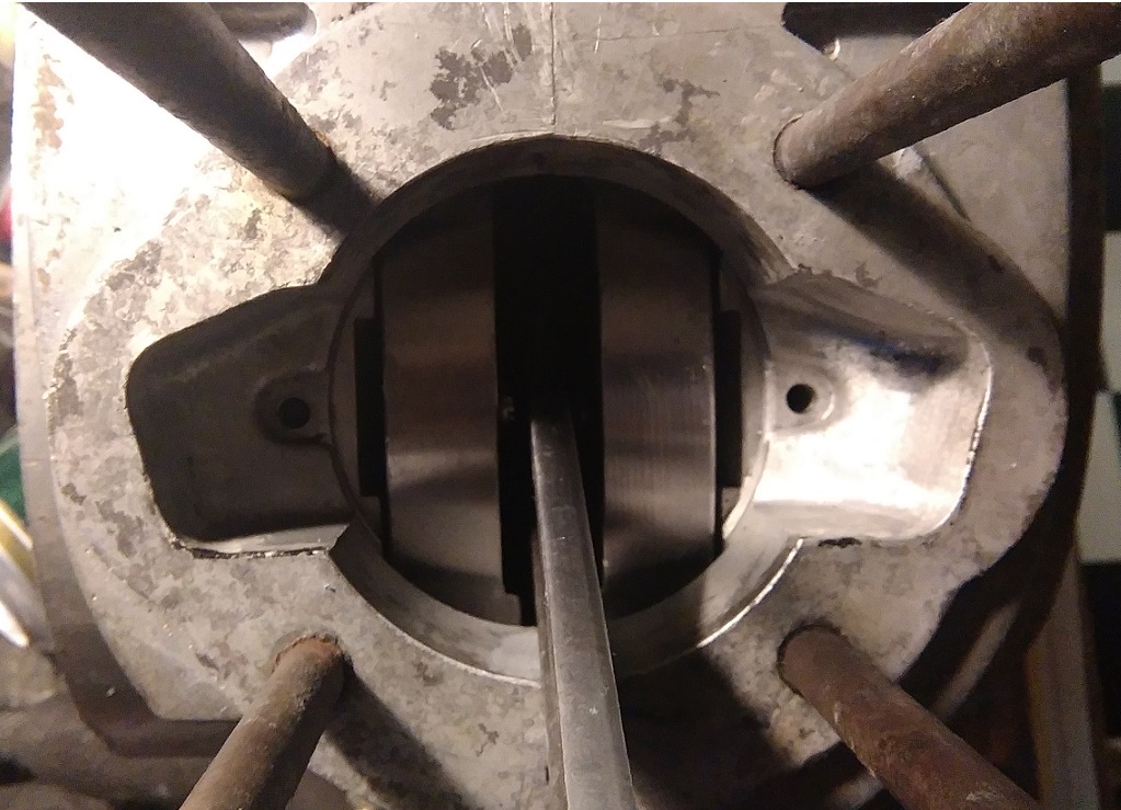

Med en kolv som är 75.5 mm mot 579:ans 70 mm(71 mm i största ÖD) antar jag att cylinderfodret blir minst 6 mm vidare? Passa på att du inte kommer in på smörjkanalerna till vevlagren..
Med ett vidare foder kommer det att bli trängre, mindre yta på överströmningskanelerna, men jag antar att du kommer att utvidga även dessa? Då måste du ju även se till att kanalerna i blocket passar... Mycket slipjobb blir det, allt kräver precision. Det finns väldigt få hörnen att kapa, vill du ha en unik motor, kan du inte spara på nödvändiga kostnader... Om kvaliteten blir låg på arbetet är ju alla pengar bortkastade.
Ändan på cylinderfoten passar väldigt precis i urborrningen i blocket. Jag skulle inte vilja ha en ojämn kant där gaser fiser förbi..

Syna Labyrinterna noga, de får inte vara skadade, varken på utsidan eller på insidan. Ofta har hemmamekare knackat ut dem med ett dorn insatt i mitthålet. Det är ingen bra metod.
Och var noga med låsringarnas öppningar, de skall vara öppna mot oljkanalerna från cylindern. Du kan bortse från att jag har satt in gummiförseglade kullager. Jag tar bort förseglingarna vartefter. Men att ha förseglade lager gör att man inte riskerar at få skräp i lagren under arbetet, och det gör inget om man blir avbruten ett tag.
