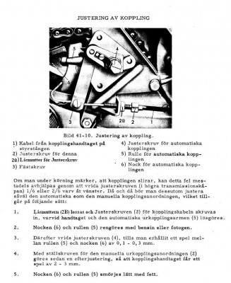

I alla händelser, börja med att ställa in kopplingen, enligt instruktionerna. I rätt ordning. Att ta in slacket på wiren är det allra sista momentet. Jag tycker du skall ladda ner Arméns verkstadshandbok, under MEKTIPS här till vänster, MC 355 är i princip samma maskin som din, trots att det är en fabrikstrimmad 554-motor i de militära maskinerna. Du har en lite vässad 354, antar jag? vad är det för motornummer?
Motorerna är i alla fall tillräckligt lika för att du skall kunna använda handböckerna.

Jag ska ta och ställa in kopplingen efter instruktionerna och se om det blir bättre. Justerskruven till kopplingen låg lös innanför kåpan när jag fick den så det kanske inte har blivit helt rätt när jag satte tillbaka den. Motornr. börjar på 354... , kollar när jag kommer hem. Inga spår av metall i oljan.

Hej igen, kunde inte hålla mig längre. Nu har jag justerat kopplingen efter instruktionerna och provkört igen. Det blev inget bättre tyvärr, 1:an och 2:an går i som förut men sen går det inte att få i någon mer växel. Tillbaka vid garaget igen kunde jag inte få ur växeln till neutralen!! Jag upptäckte att motorn läcker ut oljan, den var helt täckt på undersidan motorn, troligen blockpackningen mitt i motorn
. Det krävs nog en klyvning av motorn och byta packningar till att börja med. Vad mer ska man tänka på att byta när man ändå river motorn, typiska slitdelar?
Till tidigare frågor, Jepp jag har kombikicken, växelpedalen fjädrar tillbaka men glappar ca 5cm upp och ner i "neutralläget". Motornr. *354-168441*. Var rekommenderar ni att köpa reservdelar till min hoj?

Glömde att nämna att jag provade med ändra på justerskruven till kopplingen både in och ut för att hitta ett läge där jag kunde få ur växeln men icke. Normalt borde man väl få ur växeln även om det är lite olja? Eller är det fjädrarna som är för slappa? Jag har börjat plocka ner hojen för renoveringen och den är riktigt kletig undertill så det har nog läckt olja ett tag misstänker jag.
