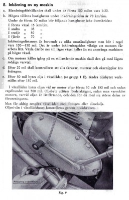

Jag citerar handboken:

Vänta med att plåga motorn för mycket. Hoppa över fullgasmomentet just nu.
Inkörningstiden kan tyckas väl tilltagen, men jag kan bara rekommendera dig att göra den så grundlig och försiktig som möjligt. Den kommer att släppa efter hand.
Hav tålamod. Min har gått drygt 4000 mil nu efter en helrenovering.

Tack för svaret. Att kolla stiftens färg tänkte jag inte ens på. Får nog se över förgasaren också, tycker det blir värre, problemet att den storknar på full gas. Sota ljuddämparna får bli dagens projekt. Jag kör ju på extra oljeinblandning nu. Jag har en originalförgasare på en tredje motor, kanske blir att prova den också, jag har aldrig litat på japansk teknik. 100-150 mils inkörning låter ok, det är bara kul att ha en anledning att köra lite extra.
