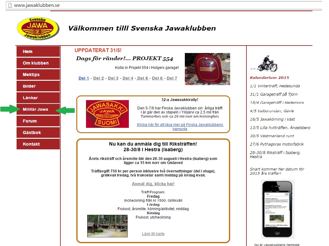

Ett litet tips, lä'r känna din hemsida.
http://jawaklubben.se/milit%C3%A4r%20jawa.html
