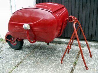

Har ett pavsläp i faggorna och funderar om det finns någon som har en ide om hur man får till infästningen till släpet.

kolla på http://www.motomagazin.cz , där finns en avdelning om PAV. Du kan ladda ner en handbok, på tjeckiska, liksom allt annat på den sidan. Men bildmaterialet är sagolikt bra.
I bildgalleriet finns flera bilder av originalfästet. Vid uppställning kunde det även fungera som stöd för vagnen. Mått får du höfta dig till, men det bör inte vara något svårt att svetsa ihop något liknande.

- foto06.jpg (25.8 KiB) Visad 20328 gånger
