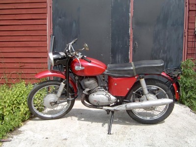

Min Stora Monark är lackad Candy Red, av någon tidigare ägare på 80-talet. Ramen är svart. På något sätt gillar jag det, men det som verkligen drar ner intrycket är att man inte har gått hela vägen. Det kostade väl för mycket..
Det jag menar är att det alltid ser billigt och fel ut när man målar delar som egentligen borde vara kromade, om det skall vara en "civil" maskin. Styre, strålkastarsarg, muttern på styrstången, plus en massa andra detaljer borde vara kromade. Målar man dem med silverfärg, blir resultatet alltid en besvikelse, det blir en dålig kompromiss. Samma sak med fälgarna, med silverfärg ser de alltid lite billiga ut..
Jag har ända sedan jag skaffade min Monark-JAWA drömt om att ha pengar till att göra den helt fin, med kromning.
Det finns otaliga exempel på seriösa omlackeringar av tidigare militärfordon, men de allra flesta ser lite konstiga ut, hemmagjorda, just för att man inte går hela vägen.
Den första bilden är min Stora Monark..

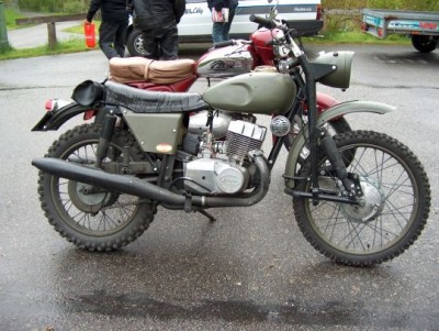

Ett undantag är väl Leif Lovéns fina modifiering, med en ny 638 motor och lite lätt ändrat stuk. Fin!
Just nu hittar jag inte fler exempel, men om du inte vill måla den grön, måste du göra ett riktigt bra och genomtänkt lackjobb, annars tror jag du blir besviken.

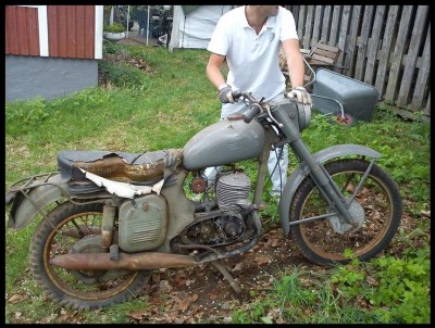

Jag har ju förmånen att jobba på en bra arbetsplats där jag har tillgång till allt (tyvärr ej kromning) så renoveringen kommer att bli ordentlig. Allt e redan nerplockat förutom motorn i dagsläget. Behöver komma över en bra sprängskiss + packningsats innan jag vågar mig på den delen.
Såhär såg min ut när vi hämtade den!

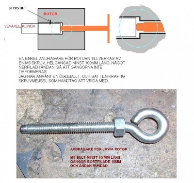

Men funkar motorn kanske du skall vänta med att riva isär den? Man bör ju inte laga något som inte är trasigt.. Däremot bör du byta packboxen bakom generatorn. Du behöver tillverka en avdragare för generatorn. Pilla inte ut packboxen med skruvmejslar och andra verktyg, du kommer att bryta av det tunna spåret som håller fjäderringen.
*Borra två små hål i packboxen, 2 - 3 mm borr, var försiktig när du går igenom, lagret ligger precis bakom.
*Skruva i ett par träskruvar i hålen, de skall vara ungefär lika långa som den del av axeln som sticker ut utanför packboxen. Skruva bara in spetsen så att du inte förstör något på baksidan.
*Med en hovtång kan du nu gripa om skruvarnas skallar och använda ändan på axeln som mothåll. Drag omväxlande på båda skruvarna, och packboxen kommer lätt upp ur sitt säte.
*Rensa genast bort eventuellt borrspån som kan ha hamnat på lagret!
Packboxen och alla lager och packboxar i hela motorn, är standard metriska lager och packboxar som du kan köpa över disk hos närmaste maskinvaruaffär. Just denna packboxen har måtten 25x62x8mm.
Glöm inte att fetta in läpparna på packboxen innan du monterar den!
Du kan i samma veva även byta motsvarande packbox på utgående drevet, 30x52x8mm.

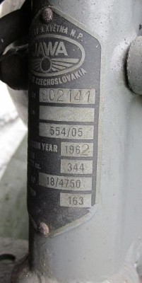

Jag kollade på skylten på ramen o utgick att det var en 62.
Har inga papper alls på den. Den har troligtvis aldrig varit civil.
Så även där kommer jag ha ett arbete framför mig..:-).. Hur man skall få in den i registret.
Dom som hade den innan mig har ju inte rört den på 10-15 år. Så jag vet inte ifall jag vågar försöka starta motorn utan att "renovera" den. Risken är att jag gör mera skada om jag försöker kicka igång den.
Motorn står nu på en bänk. Resten av hojen håller nu på att blästras/riktas o skall grundlackas. Sadeln håller på att få nytt liv i denna sekund :-)..
Tack för alla tips. Dom uppskattas :-)...

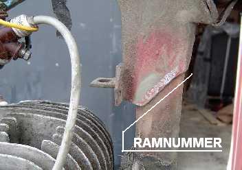

Du har alldeles uppenbart en av de allra sist levererade MC 355. De började levereras 1960, sedan måste det ha pågått leveranser hela tiden, det var ju i alla fal en hel del maskiner, totalt 2500 av modell MC 355/ 554-05. Plus två reservmotorer till varje, och ett berg av reservdelar.. Hittils har jag fått veta att alla försvarets maskiner registrerades efter det första leveransåret, oavsett om de, som din, tillverkades lite senare. Men JAWA-fabriken har ju hållt räkningen och stämplat in tillverkningsåret på ID-plåten.
Har du det militära reg-numret kvar på nummerplåten? Även utan det kan du kontakta mifor vid Bodens garnison, 0921348000 fråga efter Janette Svanberg. Hon handhar arkiven för försvarets fordon. Du har ju ramnumret att utgå från. Om inte det Militära reg-beviset säger annat, kanske det är bäst att i fortsättningen uppge till alla myndigheter att det är en JAWA 554-05 från 1962. MC 355 är bara en benämning inom Svenska Försvaret, det är ingen modellbeteckning för JAWA.
