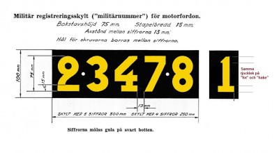

Detta kan kanske hjälpa?
Men det kanske inte ger mer info än den du redan har?

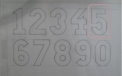

Nu har jag skissat lite mer. 1:an, 2:an 6:an & 9:an ändrade.
[URL=http://forumbilder.se/G7E2S/img-26 ... .JPG[/img][/url]
Nu kanske man börjar närma sej ;)
Re: mått på militära registreringsskyltar
Det tar sig, sa mordbrännarn..
Det börjar likna något användbart.
5-an ser kanske lite "framtung" ut, kanske..? Kanske man kan kapa en ruta på den övre balken?
Det är ett ganska viktigt arbete du håller på med, användbart av många.
