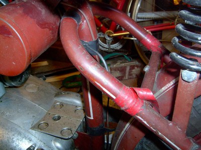

tja jag har köpt mig en monark m300 tror jag de e men jag vet ej årsmodell eller om den ser ut som den ska :)
Tacksam för alla svar som kan leda mig rätt

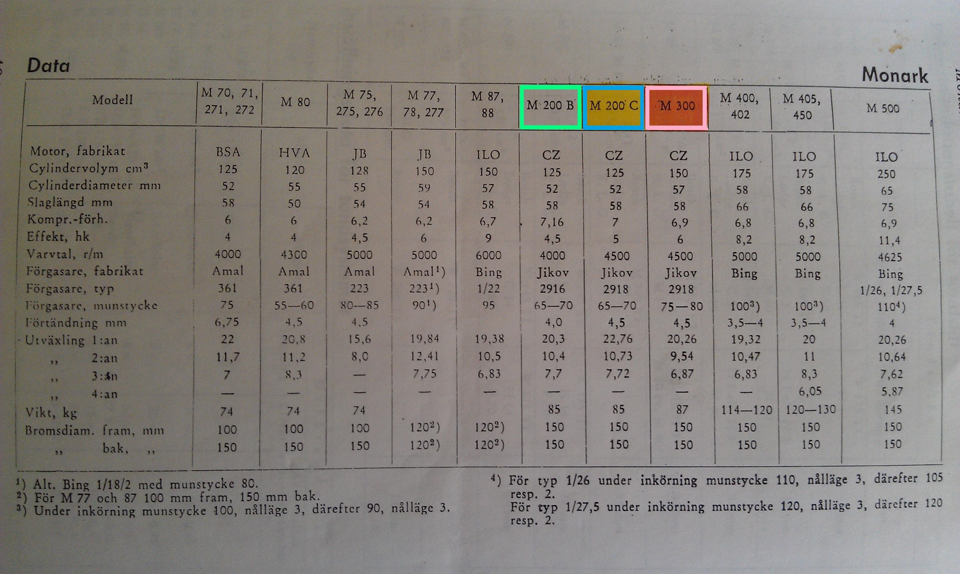

Det kan även vara en MONARK m200C, med en 125cc motor. C-motorn fanns även som 125cc, det är svårt att skilja på den utan att titta närmare. På topplockets vänsta sida finns ingjutet "125ccm" eller "150ccm". Det är bara cylinder, kolv och topplock som skiljer dem åt, resten av motorn är densamma. Sedan fick ibland en 125:a sin cylinder uppborrad eller utbytt till 150cc, det kunde ju inte länsman kontrollera... Även motornumret ger information om cylindervolymen, då det var olika serier för de två cylinderstorlekarna.

Det bakre skärmstaget, det kromade, är ett tillägg från en tidigare ägare, det satt en pakethållare på skärmen från början. Men det ser ju bra ut, och är praktiskt när man skall ställa den på stödet, så behåll den. Den igår i historian.
Samme tidigare ägare, kanske, har haft lite korta ben och mycket listigt flyttar upp fotpinnarna. Dessa sitter annars på ett rakt rör, i höjd med avgasrören. Men igen, det är inget som stör, om det passar dig behåller du det.

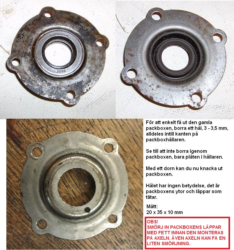

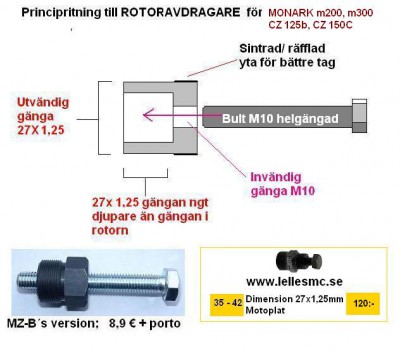

Ofta behöver man byta packboxen på vevaxeln, bakom generatorn, den har torkat om den blivit stående mycket länge. För att lossa svänghjulet måste du ha en riktig avdragare, aldrig något annat verktyg, det skadar rotorn. Det är en vanlig typ av avdragare, finns ofta att köpa i moppeaffärer.

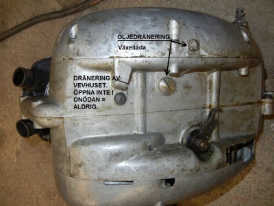

Kolla oljenivån, eller helt enkelt byt olja innan du prövar att starta motorn. T.ex en bra 20W50 olja,gjord för MC med våtkoppling.
Här lite data:
