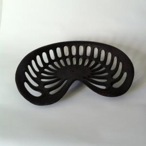

Och kanske en tjock läderbit på sadeln, eller varför inte en traktorsadel helt i metall? Nåt sånt här? Framhjulet ser ju ganska gigantiskt ut, med sina 21", men det passar in i alla fall, det är lite rundbanestuk över den..?

Nä inte en metallsadel va? Det skulle nog bli kallt
Just nu är det en ganska bred och ganska sprucken gummisadel på den som det står NSU på, den är från nån gammal scooter och låg i gömmorna.

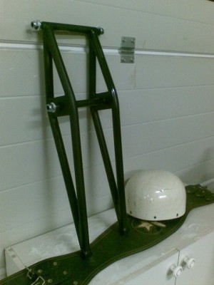

Efter att jag fick hem Monark-liket så började jag smida på en gaffel, jag har ju alltid gillat webbgafflar och nu fick jag ju en anledning att sno ihop en.
Såhär såg en nysvetsad gaffel ut. Jag riggade bilden med njurbälte och vurpölla för att det skulle se lite roligare ut

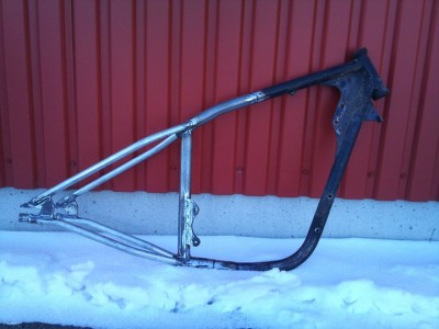

Sen var det dags att fixa ramen.
Jag använde mig av en gammal U-balk som ramjigg, mätte in och fixerade axlarna där jag ville ha dem och började svetsa en ram mellan dem.
Originalröret under motorn bockades upp en aning för att passa in bättre.
Sen svetsades ramen innan jag skickade den på blästring.
Ramen och gaffeln tillverkades av sömlösa stålrör.
