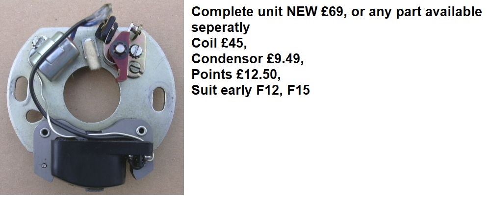

Re: Brytarspetsar Robot 100..
Hahahahaaa!
Jag tror jag har hittat dina brytare!
De är enligt en uppgiftlämnare samma som till tidiga VILLIERS-motorer..
Det kan stämma, då JAWA och VILLIERS hade en hel del samarbete före kriget, jag tror de anställde en av de ingenjörer/ konstruktörer från Villiers som först bara skulle hjäpa till.. Han utvecklade ett par motorer, så det är inte otänkbart att brytarna kommer därifrån.
Kolla på http://www.villiersparts.co.uk/ignition.html
en bit ner på sidan hittar du detta.. De är ju till och med billiga!
Om Brexit sätter krokben, det återstår att se..
Hejdu!
Ja kanske de kan passa ?!
Ser snarlika ut, möjligen är vinkeln lite brantare på original Jawa.
Värt att testa iaf!!
