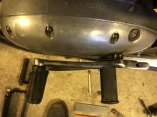

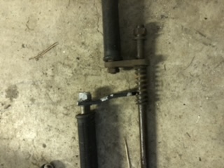

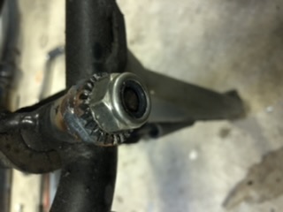

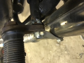

Köpte en cz 485 från 81 i höstas. Den har stått i ca10 år och är nu uppstartad och verkar fungera bra. Förre ägaren hade haft problem med att fotpinnarna lossnade och vred sig. Effekten blev att bromsen låste sig. Med i köpet fanns en losskapad del av en ram med stöd och fotpinnar. På den delen satt det grövre påsvetsade bussningar med grova mönster. Dessa har jag kapat loss och svetsat på enligt bild. Originalet är ett rör 18mm grovt och en genomgående axel m12. Den lösa delen har en grövre axel med fingänga. Fotpinnarnas fästen på den losskapade delen är lägre och kraftigare. Fotpinnarna som satt på hojen har högre men tunnare fäste. De är handmålade. Är det original fotpinnar eller hempul? Fotpinnen på vänster sida tar i motorkåpan. Sätter jag på de äldre fotpinnarna så passar det bättre på vänster sida. Däremot är den genomgående axeln nu för kort. Kicken som satt på går inte fri från ljuddämparen. Följde med en extra som är mer utvinklad och går fri från ljuddämparen. Är det normala problem med dessa hojjar eller är det något som är fel? Har svårt att se att ljuddämparen ska hamna för långt ut då des fästen är rätt robusta.

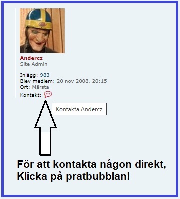

När du vill infoga bilder, klicka på "BILAGOR" och välj bilden från din dator. Bilden kan inte vara större än 1 Mb, är den större studsar den ut igen.. Du kan öppna bilden i ett bildprogram, t.ex. PAINT, det finns i "Tillbehör" i alla datorer med Windows, för att förminska den. Moderna telefoner har "alldeles för bra kameror", upplösning på 5 Mb eller mer är något man kan behöva om man skall låta trycka upp affischer..
Hur du infogar bilder här på FORUM, kan du läsa här: viewtopic.php?f=10&t=90
Får du inte till det med bilderna, skicka dem till mig direkt så ordnar jag det. Andercz

Tack Andercz!

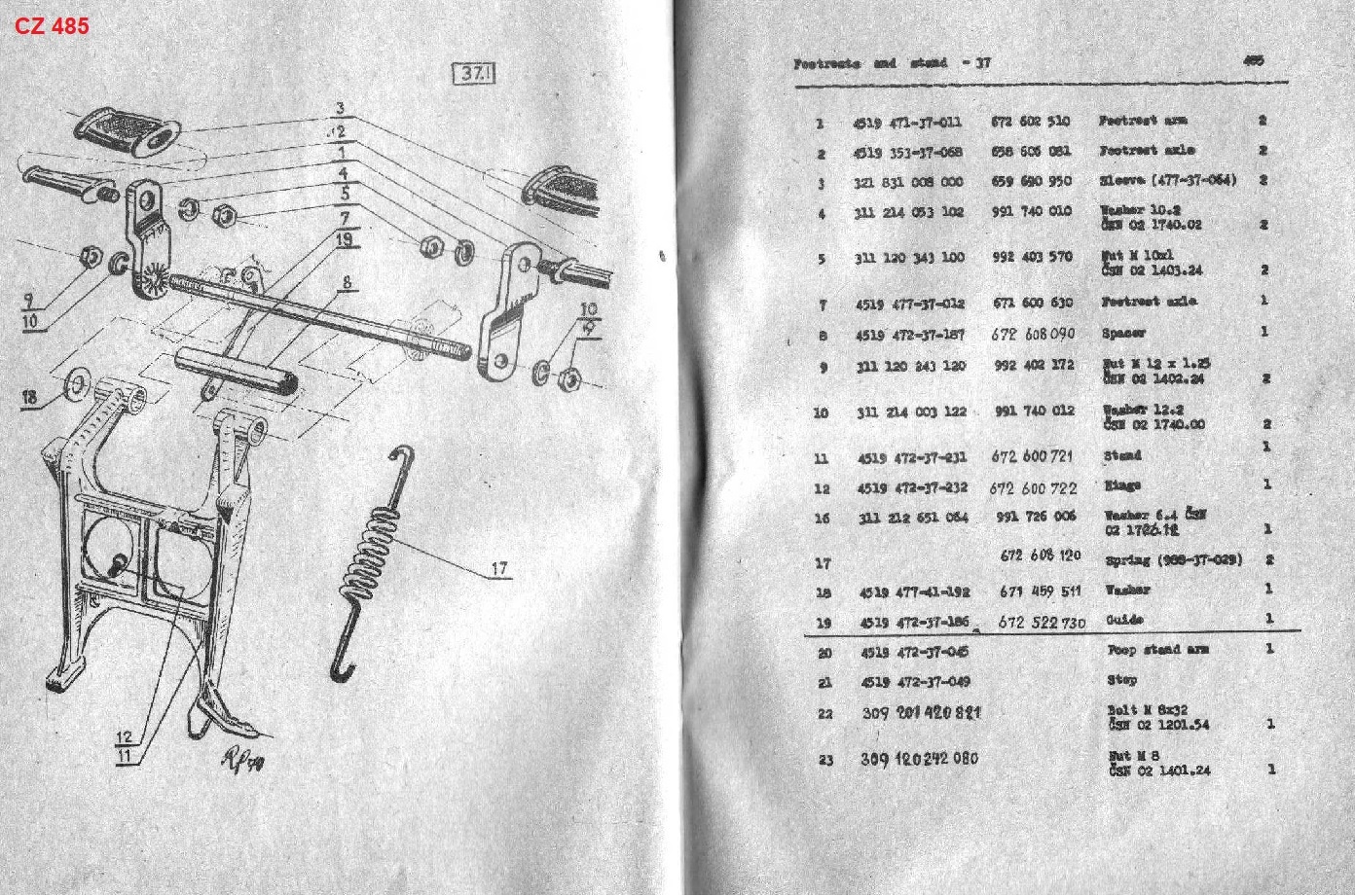

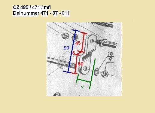

Det klarnade lite. Fick upp bilderna nu. Din bild på fotpinnarna med mått stämmer med de som jag frågade om det är hempul. De är alltså original. Däremot syns det på din rambild att fästet för fotpinnarna har en bussning i änden som ger en större anläggningsyta. Den saknades på min ram. Skrev att axeln är m12 men den är m10. Axeln som följde med extrastödet är 12mm fingängad. Misstänker nu att axeln som sitter på inte är original. Ska prova det i helgen. Originalet ska vara m12 x1,25 enligt din bild. Något mystiskt är det.

Jag vill minnas att jag redan skrivit ett svar, men tydligen missade jag att skicka det..
Det kommer en verkstadshandbok också till dig.

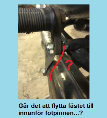

Det går inte att flytta in ljuddämparens fäste innanför fotpinnen? Du sa något om att ljuddämparen kommer långt ut.. Sedan ser kicken ut att ha en lite lång "svans", utstick i bakändan? Den som är original ser ut så här.
Det går förstås att kapa lite på "svansen" så att den inte tar i fotpinnen..?

Tack igen Andercz! Handboken mottagen. Fästet går att flytta in men det hjälper inte. Bakre fästet styr var ljuddämparen hamnar. Kan vara lite stukad så att det går att få in några millimeter men sedan tar den i ramen. Det kan i och för sig räcka med några mm. Ska prova det. Jag vill ha fotpinnen mot den grovmönstrade bussningen så inte ljuddämparfästet mellan.
Svansen på kicken är längre än på din bild. Däremot är båda kickarna lika och bör höra till hojjen, den ena i alla fall. Jag klurar vidare på detta.
