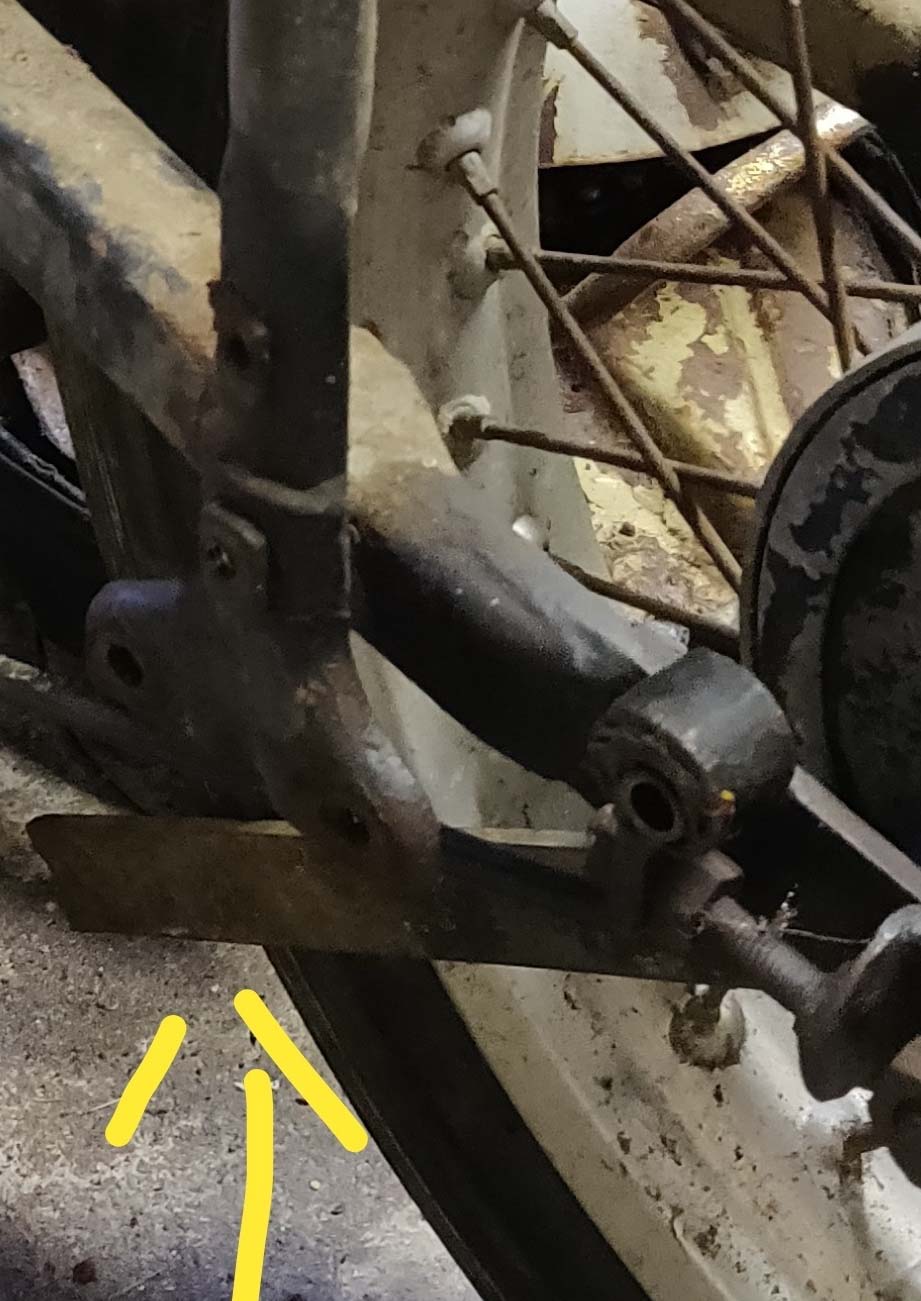

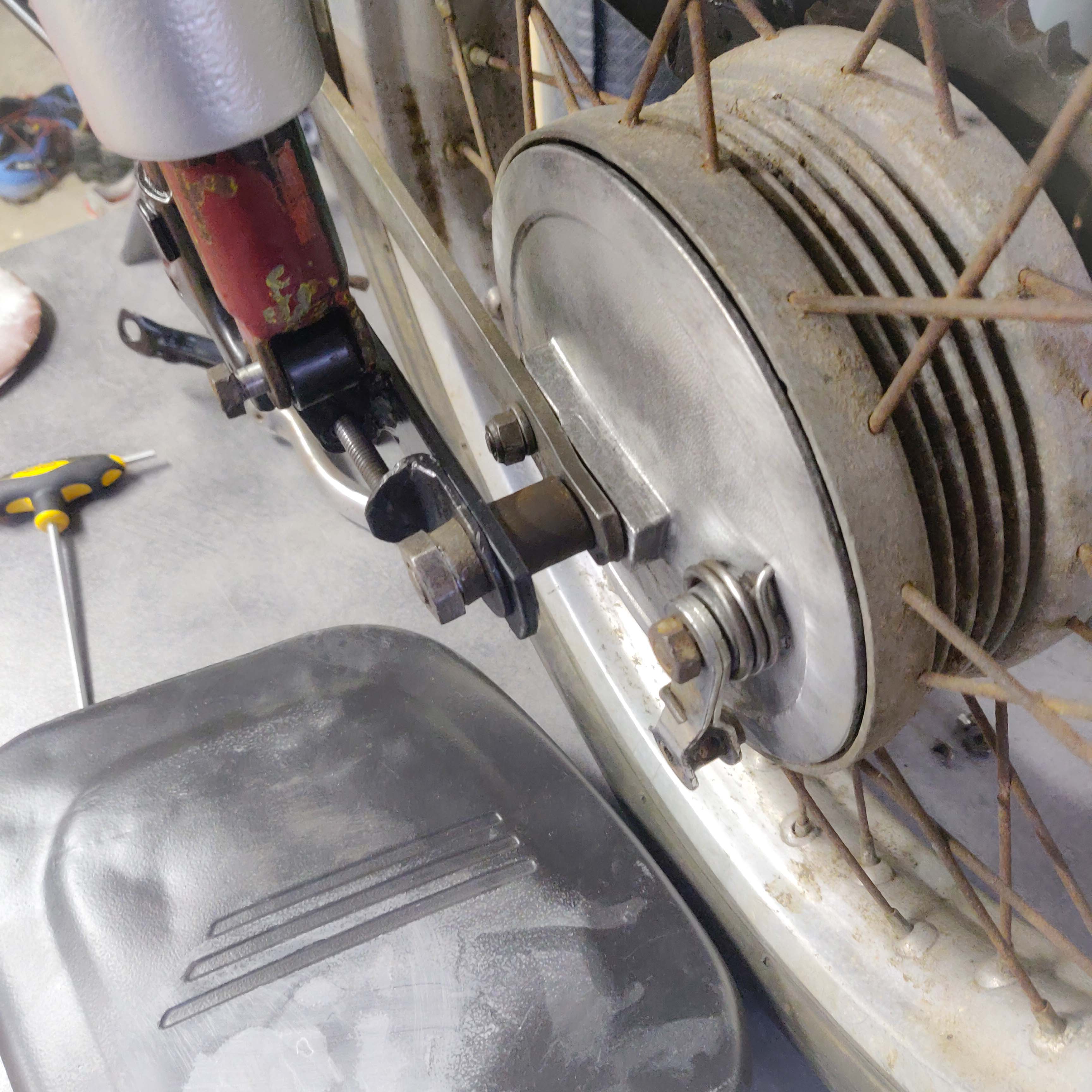

Någon som vet hur detta trasiga stag skall monteras?
Det är en Jawa CZ 175 Typ 450
Mvh Pierre
Re: Trasigt stag
Hej Pierre,
Jag kan inte riktigt se vilket stag du menar? Är det den plattjärns-liknande saken som går snett ner i marken?
Jag kan inte påminna mig att det skall sitta något sådant där? Var sitter andra ändan av staget, den som inte syns på bilden? Kan du ta en bild där man ser hela "staget"?

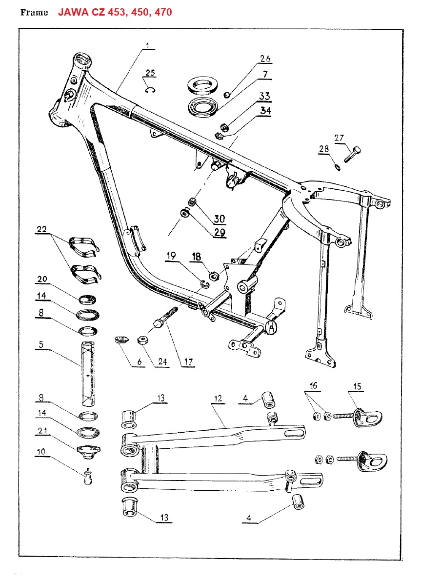

Det kan inte vara så att ramen har varit "stelopererad", d.v.s. att man har ersatt de bakre stötdämparna med ett par plattjärn?

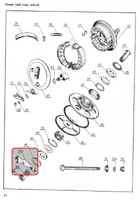

Det enda som liknar ditt "stag", som skall sitta i närheten, är väl bakbromsens mothåll? Se det inringade på bilden nedan. Eller finns den också på plats?
Det kan inte vara en "tillfällig reparation" som blev permanent?
Den inringade delen skall sitta på insidan av vänster ben på baksvingen, se bilden ovanför, för att klossen i mitten av bromsskölden skall passa i den.
Om jag har gissat rätt, kan du ersätta delarna 49a + 55 med denna : https://www.motoren.sk/zachyt-brzdyzino ... -250-e2596 , eller https://www.jawashop.com/brake-reaction-holder_z3090/ , https://www.jawaparts.com/Capture-of-re ... -d5395.htm

Utan att ha sett hela bilden, vart den där plattjärnsbiten sitter fästad, tror jag mer på att någon har försökt tillverka ett mothåll till bakbromsen.. , såvida inte alla delar till det också sitter på plats. Det syns inte på din bild.
Hör av dig med kanske ytterligare en bild, eller i alla fall med vad du hittar..

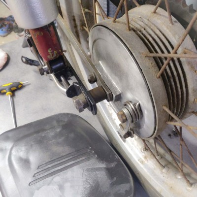

Såhär ser det ut idag.
Hittade brickan som är med på din bild (55) men tror nog mer på den andra detaljen som du ringade in.
Pierre

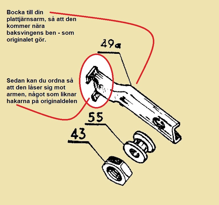

Aha! Allt är uppenbarat, det är en hemmagjord variant av bromsmothållet, 49A + 55 på bilden.

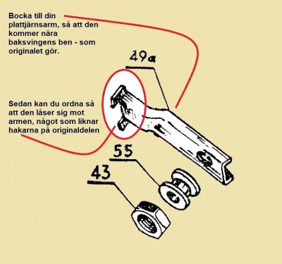

Men det saknas en del, han blev inte klar. Plattjärnet måste låsas mot benet på baksvingen. Om du kollar på originaldelen, har den en tvärställd platta som greppar om baksvingens ben. Den är även bockad så att den smiter åt mot svingbenet. Du kan slutföra hemmabygget med att ordna så att plattjärnet inte kan rotera, utan hela tiden är spärrat av baksvingens ben. Det är ju samma princip som på en vanlig trampcykel, där du har en metallarm som griper om bakgaffeln, för att ge bromsen mothåll.
Det kan vara en god ide´att låsa fast armen med en slangklämma t.ex, men ordna ett par hakar också. Plattjärnet är inte lika vridstyvt som den U-profil originaldelen hade. Korta gärna av plattjärnet, då blir armen starkare. Det finns ju ett urtag på svingarmen, som är lämpligaste stället att ansluta plattjärnsarmen på.

Eller så skaffar du hem den där delen jag gav länkar till, så får du en som fungerar och som passar in i designen. Den kommer dessutom att inte skada lacken på svingen..
