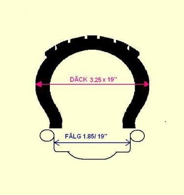

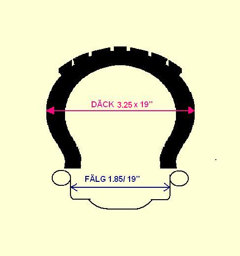

Det är rätt fälgar du har hittat. Måtten på fälgarna anger fälgens bredd och diameter, och det är helt korrekt. Det är inte samma saker som redovisas på ett däcks storleksbeteckning. 3,25 x 19" bak är däckets dimension, 19/ 1,85 är fälgens dimension och de passar perfekt för varandra..
Detsamma gäller för framdäcket/ framfälgen.
1,6 och 1,85 på fälgen anger hur bred den är, i tum, mellan vulsterna, där däcket sitter.
3,25" och 2,75" på däcken anger bredden på däcket, och de gamla betecknningarna har ett givet förhållande mellan bredd och höjd, exakt vilket det förhållandet är kan jag i denna stund inte påminna mig.
På moderna däck anges oftast däckens dimensioner med en sifferkombination, t.ex. 90/90 x 19", vilket uttyds som att däcket är 90 mm brett och att höjden är 90 % av bredden= 81mm. Alltså samma system som du ser på bildäcken..
