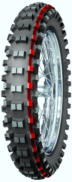

Hur som helst, har du läst den tidigare tråden i ämnet, två hack ner från denna, har du sett att du antagligen får välja ett däck med metrisk storleksbenämning, 100/90 eller 110/90 x 19.
Mitas finns ju alltid att ta till, om du kanske vill både ha ett billigt och bra däck, och dessutom hålla traditionerna levande, då ju MITAS är detsamma som BARUM, tjeckisk däcktillverkare som alltid satt på JAWA från fabriken.
100/90-19 C-20MT 600:-
120/90-19 C-02MHT 800:-
110/90-19 C-20MT 600:-
( http://www.skovsonab.se/product/index.php)[attachment=0]MITAS c-18d.jpg[/attachment
Det finns andra tillverkare, för olika förhållanden och olika plånböcker..
