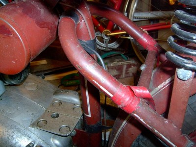

Hej Jag har en monark cz M200 -49 med gamla papper med ramnummer o motornummer. Ursprungskontroll avklarad . Men nu till mitt bekymmer, jag hittar inte ramnumret på cykeln. Har letat men utan resultat, hoppas någon kan hjälpa mig med var det brukar sitta!

Ramnumret på Lilla Monark sitter inslaget på övre delen av vänster rör till bakgaffeln, under sadeln. Har din cykel blivit omlackad kan siffrorna mycket väl ha blivit igenfyllda av den tjocka färgen som ofta används numera. Pulverlack fyller igen alla små repor...
